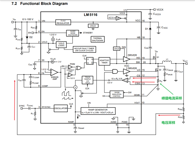

我们知道现在的dcdc都是双环控制,电压和电流采样一起来稳压,那会不会存在,在一些工作模式下只有电压环或只有电流环在进行采样稳压?
以LM5116为例:
从架构来看是存在电压和峰值电流采样这两个控制环路的。
疑问:
1、这个峰值电流采样环路有没有参与稳压的过程,还是说只是进行过流检测而已?
2、如果在恒定负载下,且工作在连续模式下,是不是可以不需要电流采样?
3、如果在断续模式下呢?这个电流环路有没有起作用,是不是可以通过这个电流环路来检测此时是不是工作在断续模式,从而调整内部的调制方式。是不是电流环也有这个作用?

       其实你说的是电流模式控制,电压环作为反馈,电流采样产生三角波,两者相比获得占空比。
  • 您好,能否更加详细的帮忙解释一下。您是说只有电压环作为反馈,而电流模式控制这里指的是什么,是通过电流采样来知道此时是断续还是连续吗?为什么是电流采样产生三角波后进行占空比比较呢?当然这个是峰值电流模式的比较方法,那如果是平均电流模式呢?平均电流模式的电流采样已经是转换成直流电压了?

    而我的疑问是,电流控制模式中,这个两个控制环是如何配合工作的,对于峰值电流模式,为什么要通过峰值电流采样来生成锯齿波来和电压环的采样值进行比较而生成PWM,而不是和平均电流模式一样,有独立的振荡器。那对于峰值电流模式,他又是怎么通过电流采样来调节占空比的,就是说如何通过峰值电流采样来进行稳压的,因为我想,已经有了电压环,为什么还需要这个电流环参与稳压呢,电流采样不就做一个限流保护就行了。正如您提供的文档里的解释,电流模式可以解决电压模式的一些问题,那他又是如何弥补电压模式的不足呢?

  • 您好,最开始我也是这样认为的,只有电压环在进行控制。按照原理,负载的变化其实最先反应在输出电压上,这时候应该就是电压环最先感受了变化,电压环变化后调制输出占空比,这时候才会导致电流的增大,而这时候峰值电流采样中的电流环其实才会感受到电流在加大。所以我最近在思考,像峰值电流采样的这种架构,其实电流环反而是在限制占空比的调节,避免电压环出现过度调节,有了这个电流环,其实可以使得PWM占空比的调节变得更加平稳,如果仅仅只是电压环,可能需要好几个振荡周期之后才能回到稳态。您认为呢?
