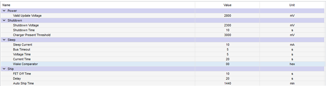

請問手冊上提到進入Shutdown模式應用說明
有觀察到產品,當進入Shutdown模式後
產品出貨就IC醒來的現象-有機率發生以下現象
此現象發生不只一次了
生產流程如下
舉例 7/17當天生產
程式進入Shutdown mode > 入MES > 跑餘下製程(約半天時間) > 線上專門一站確認 > IPQC全檢確認 > OQC抽檢發現一台醒來
2500pcs,經過兩道關卡確認進入Shutdown , 但第三道關卡抽測到1pcs
透過前兩道檢驗關卡,能確認的是有進入shutdown模式,但又離開回到正常模式??
PS
因電芯電壓為3.6V,肯定>shutdown Voltage 2.3V , 用程式強制進入

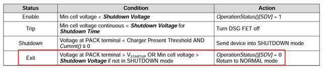

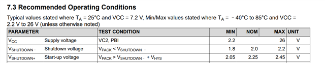

故想請問離開Shutdown的Vstart這些條件可以簡約說明下嗎
