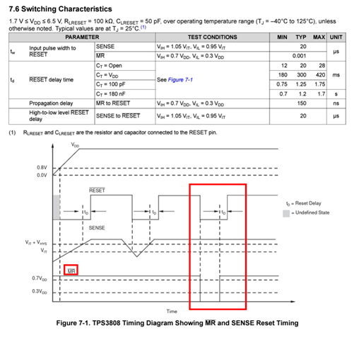

想請教一下MR的動作。
以Figure 7-1來看
是否一定是MR下拉後一定要“升起”,RESET才會開始動作,然後RESET執行td秒。
還是說,MR的動作只要下拉一定的時間,RESET就會被觸發。觸發到結束期間MR狀態不影響?
如果ic在執行reset動作時,td時間內,MR又被下拉。此時reset輸出狀態如何?

Hi
如上图, MR 拉低,Reset就会拉低,只有MR再拉高,Td后Reset才会拉高。
