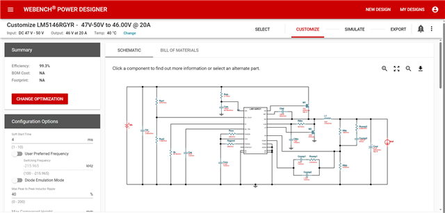

你好,我们需要用到46V 20A DC-DC输出,我按照TI WebBench上的推荐设计,发现只能输出到10A,10A以上就打嗝。不知道是什么问题导致的。
下面是我的电路原理图 和 打嗝状态视频。请帮我解决下,是哪里的参数不对导致的。

建议你确认如下:
1. 功率电感饱和电流足够大,建议超过29A.
2. 确认电流保护,可以适当放宽电流保护点。
3. layout上注意功率回路尽量小。

你目前的效率多少?
按照webench仿真,效率99%,请问你目前效率多少?
选择的MOS是否和webench一致,以及频率等都一样吗?
设计完全按照webench,MOS管也是。
效率是96%左右,电流要求很高,请问用水冷板扇热可以解决吗?
Hi
96%效率还可以,注意选择Qg, Rdson尽量小的MOS, DCR尽量小的电感。
借助芯片底部Powerpad散热即可,Powerpad充分与GND 铜箔焊接,扩展GND面积,借助GND散热。 MOS有Powerpad也可以借助GND铜箔散热。
