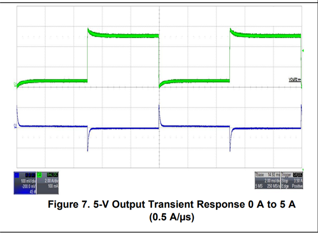

请问在LM5141 EVM的user's guide 里面的瞬态响应中,输出电流从5A降到0A有一个过冲,然后略微上升,这是负载源的什么set up法,请问是怎么做到的,我在测试EVM过程中,将输出电流从5A降到0A后,输出电压过冲后并不会调整过来,怀疑输出电容并不会放电导致的。
