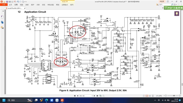

您好,我有两个疑问想请教:
1)这个里面的D5、R13、R14是否可以去除?我个人认为是可以不要的,因为在靠近MOS管侧的半桥驱动器输出已经加了驱动电阻与反并联二极管不知是否正确?
2)R13、R14的阻值为何是750欧?是出于什么考虑选择该阻值?正常情况下,驱动电阻阻值不是应该0-20欧即可?这个750欧是为了延缓U2半桥驱动器输入的上升斜率用的吗?谢谢

HI
我建议你参照TI的评估板电路,尽管在这里我认为D5、R13、R14或许是有些多余,但评估板给出的电路,是经过调试测试确认的,不应该有问题。这里可能是为了消除驱动信号的noise.
电源芯片驱动输出,给到驱动芯片,这里不存在像直接驱动MOS那样,存在大电流的充放电过程,所以电阻即便是750ohm没有问题,因为电流非常小。
