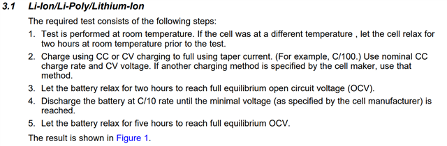

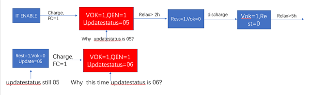

按照之前手册“2.3.5Qmax不更新的可能原因分析”,以及“11.4Common Problems Seen During the Learning Cycle”排除问题后,依然出现放电静置后VOK=0,REST=1后Qmax不更新的情况。之后我尝试在静置后再次充电,充满后upstate,Qmax跳变到6。这说明Qmax是可以跳变的,但是为何在放电静置后不跳变?这是什么原因导致的呢?如何让Qmax在放电静置后正常的更新?这是静置后不跳变的log文件以及gg文件。
sony05.zip 这是我画的流程图.
