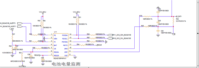

在与MCU通信时会出现BQ34Z100PWR-G1突然掉线的情况,然后又会再可以通信,然后又突然掉线,MCU使用的是硬件I2C,速度为100K;使用“Battery Management Studio读取时,也会出现这样的情况,有时读不到电压,有时读不到电流,有时读不到温度,有时都读不到;想问下出现这样的情况,有什么可以解决的思路吗?

2023-7-28.xlsx我重新截取了一段数据,并在表格中标记了一下,在标记中的2023-07-28 08:45:09.099,2023-07-28 08:45:09.952,2023-07-28 08:46:30.348,2023-07-28 08:51:20.709,2023-07-28 08:51:45.868,2023-07-28 09:12:47.883,2023-07-28 09:19:11.922,2023-07-28 09:26:20.059这些时间点钟,都出现了读不到数据或者数据丢失的情况,这些出现的时间点也反应在我们的MCU在使用I2C读取芯片数据时读取错误。

Is the power supply to the gauge good? Is the only symptom that the gauge does not have successful communication?
Can you share the logic analyzer captures of the communication? I'm wondering if 10k ohm pull-up may be too high and the slew on the bus causes periodic issues.
