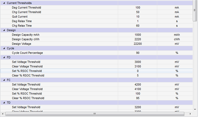

您好!我在用bq40z80做6节电池管理芯片,在做golden leaning过程中,经过第一次放电后,至少静置了5个小时,充满电后,静置了2小时,VOK=0, REST = 1,但是我发现updata status并没有更新到0x05,updata status=0x04;
这时我发现Cycle Count = 0;按理说这时updata status=0x05,Cycle Count = 1才对,请问这是什么原因呢?

  • 您好,请确认Cycle Count Percentage设置的值,Value reported by CycleCount(). Updated by the gauge automatically when accumulated discharge exceeds the threshold set by Cycle Count Percentage.
    学习之前请确认CHEM ID是否配置正确,请将GPCCHEM report发过来看一下。

  • 您好,从log数据看,200mA电流放电大概放出的容量是2227mAh,没有到90%,建议您用大电流放空看一下cycle count是否增加。
    跑golden建议用新电池,不能用跑了很多cycle的电池跑golden

  • 您好,• Qmax 不更新的可能原因分析
    (1).阻抗跟踪算法未开启,请检查 IT Status [QEN] = 1, Manufacturing Status [GAUGE_EN] = 1。
    (2).没有满充,请检查充电停止前 FLAGS[FC]=1。[FC]置位一般要求电池电压要满 足 taper voltage、电流要小于 taper current、持续 80s 以上。特别注意,有些 系统实际使用时没有满充,比如 E-bike 电池、BBU 电池等,4.2V 的电池实际 使用时只充到 4.1V,但是在做 Golden Learning 时请务必充到 4.2V。
    (3).充电不连续、放电不连续。
    (4).过放导致电量计掉电或复位。
    (5).静置时间不够,请检查静置结束前[VOK]=0。
    (6).静置时电流不为 0 导致电压不稳定。
    (7).温度超出常温(10°C~40°C)范围。
    (8).如果是磷酸铁锂 LiFePO4 电池则充电静置时间要延长 5 小时以上。
