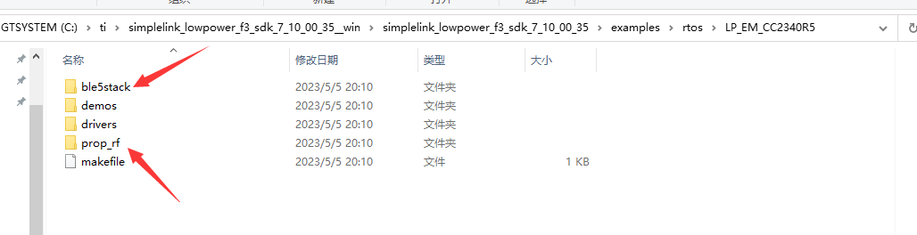

在simplelink_lowpower_f3_sdk_7_10_00_35__win工程中的prop_rf/rfCarrierWave是否能移植到ble5stack/basic_ble工程中去使用,目前单独使用rfCarrierWave工程是可以发出单载波,但是把rfCarrierWave工程移植到basic_ble无法发出单载波,请问是什么原因?是否可以直接移植使用?
