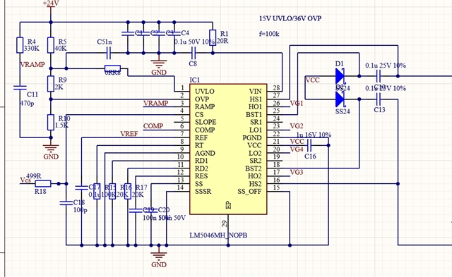

LM5046: LM5046芯片不能正常工作
Part Number: LM5046

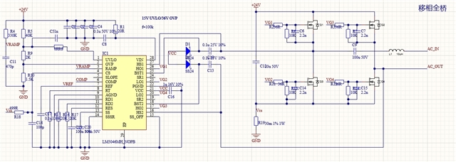

如上图所示,想通过RT直接串电阻方式,产生时钟频率,然后ramp引脚通过电压前馈方式,产生锯齿波。通过控制流入comp的电流,来控制移相比。发现电路如上图,不能工作。具体表现为没有驱动输出,ramp没有锯齿波电压*(有个恒的输入电压,怀疑芯片损坏);想通过slope引脚串电阻,来证明RT有产生时钟,发现slope引脚处也没锯齿波电压。
想请教下,1:怎么搭配最简芯片外围电路,证明芯片能正常工作呢:2:为什么我设计的电路如上图所示,芯片不能工作呢?‘’
