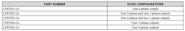

一个四相输出,是指后端四个输出通道,要并行使用,同时开启同时输出,输出相同是嘛。
使用EN1就可以控制了,其余几个EN脚做什么使用。
IIC除了用于调节电压还有哪些作用,谢谢。

我理解1个四相输出是输出并联在一起,四个输出相差90°启动,此时默认ENx置高。
EN脚的控制见datasheet 第23页。
