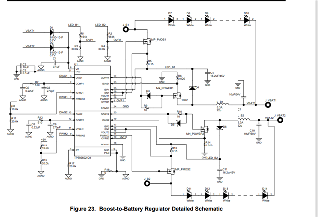

您好,关于TPS9602BQ电路,有几个疑问:
如下:
这个模拟地和GND可以直接连接么?
此外,如果用外部输入电源,电源的GND和GND是不是可以直接连接在一起?

Hi
这类电源功率GND和芯片模拟GND是隔离开的,然后再连接。
AGND and PGND must be separated and connected at the input GND connector. • The TPS9260xy-Q1 family of devices has two independent channels. in order to avoid crosstalk, the POWER GND of CH1 and CH2 must be separated and connected at the input GND connector.
但是我看EVB BOARD,那个灯条的地是和电池的地连接的,这个地和GND是不是同一个地?比如我用外部输入的DC电源代替电池,是不是GND就是输入电源的地,AGND就是要分开走,是这个意思么?
Hi
电池的GND, 或者DC电源的GND都是功率GND(PGND),这些GND都有大电流的。需要和AGND分开走,AGND是芯片的模拟GND,一般是comp脚,ss脚,fb脚等等的GND, 没有大电流,noise脚小的GND.
