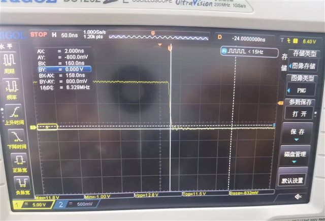

根据参考设计进行原理绘制,高低侧MOS管选择DTQ618N10(Qg:19nC,RDS:12mΩ),抓取HO和LO波形,发现LO波形控制MOS关管时存在震荡,不清楚这震荡是否与米勒平台有关系,震荡幅度达到2.33V,MOS的Vgs:1V (min),担心这震荡电压会导致上下管同时导通,存在风险,通过在LO对地并联4.7K电阻能够将震荡电压减小至1.7V,但还是无法消除,请教该风险有多大,有什么较好的策略可以优化吗?目前输出12V正常。

将频率调低一些,看这个震荡是否能尽量消除?
首先建议你确认走线是否受到干扰? 其次Vcc GND上是否有较大noise?

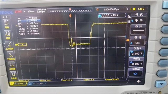

您好,VCC与GND较为干净,测量纹波电压在40mV左右,之前设置的开关频率为400K,将开关频率下降到200K时,这个震荡峰值有明显改善,但整体功耗增加了1W,想请教,在不增加功耗的前提下还有什么策略能够优化该震荡呢?
修改为200K后的震荡波形如下所示:

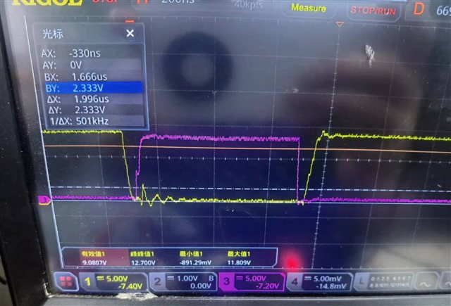

测试修改开关频率为1M震荡波形如下所示:
相较于400K开关频率,200K的开关频率电感发热比较严重

工作频率是建议不要设置太高,200~300kHz是可以。
从你描述看有可能layout不是特别好。
电感发烫,建议确认一下输出电压是否稳定(是否存在震荡)?
