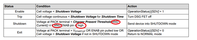

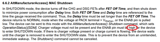

BQ27Z746 上位机操作shutdown后,标志位CHG/DSG熄灭,自耗电还是很大,有几十uA,同时也无法充电,没有真正进入shutdown。
