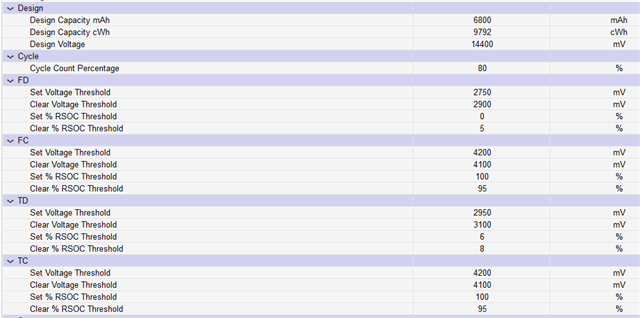

Part Number: BQ40Z50-R1
以上是参数信息,固件是某产品上的,电芯化学ID也是匹配的

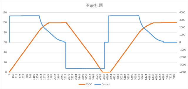

然后是测试数据

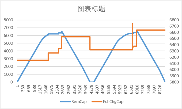

从图中可以看到,进行了两次完全充放电测试,充放都是0.5C,发现,RemCap的值在充电顶部会有跳变,导致,FCC发生跳变,在恒流恒压下不知道为什么会出现这种情况;此外,从RSOC从0到1的过程大概有5分钟 ,从99到100的过程大概有25分钟,而放到RSOC为 0时,继续放到保护(2600mV),可以放10分钟这样,也就是说RSOC与真实容量对应不上(在充放电机可以看到实际充放的容量 ),在RSOC=0时还有不少容量,在RSOC=99时离满容量还有差距,所以这种情况怎么处理呢
  • 您好,请确认RSOCL是不是 1, RelativeStateOfCharge() and RemainingCapacity() are held at 99% until charge termination occurs
  • 这个都没问题,也许充电截至电流设的高一点会快一点从99到100,但是过程中出现RamCap跳变进而影响到FCC的现象要怎么解决呢,现在想要实现的目标就是RSOC=0时,电池实际容量不要剩的太多,然后RSOC=99时,也能在几分钟内到达100,就是让SOC的值尽可能的和真实容量贴切,比如现在满容量是6800,那么RSOC=1时,最好实际容量几十毫安这样,RSOC=99时,6700mAh这样
  • 您好,FCC 与标称容量 Design Capacity 定义不同,FCC 比 Design Capacity 大或小都是有可能的。仿真负载 I、电池阻抗 R、 温度 T、Qmax、OCV、TermVoltage、DOD0、DODatEOC、PassedCharge 等都会影响 FCC 大小。
