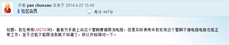

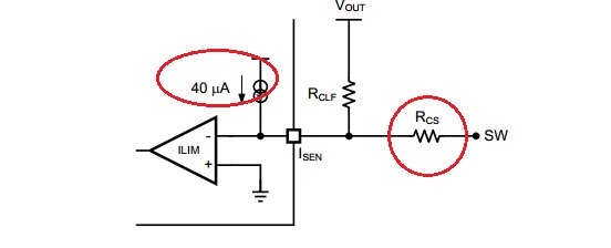

            楼主使用LM2743设计了一个降压电路,但是对LM2743的Isen脚的功能用法不太了解,主要问题如下:如题,我在使用LM2743时,看官方手册上说这个管脚要接限流电阻,但是实际使用中我发现这个管脚不接电阻电路也能正常工作,至于还能不能限流我就不知道了,所以开贴询问一下。帖子链接:

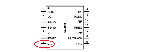

               如下图所示,是LM2743的封装图:
                  LM2743是一款可以实现高速同步控制的BUCK降压控制器。其输入电压范围可以从2.2V到16V的宽输入电压范围,输出电流可以达到20A,完全满足我们大部分的设计需求。注意上图的Isen功能脚,这个功能脚是 LM2743的电流限制门限设置脚。在 LM2743的内部提供40uA的电流源,通过加在Isen的电阻,可以自由的设置 LM2743的限流点,如下图所示:

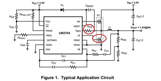

         了解了 LM2743的Isen的功能,我们下面来看看 LM2743的典型应用电路,看看电流限制是如何设计的,如下图所示:
              如上图所示是 LM2743的典型应用图,我们注意其电流ISEN设置脚的电阻Rcs,以及同步BUCK的下管MOSFET的RDSON。电流限制是通过检测下管导通的时候的RDSON的压降来实现的,其公式就是:VDS = IOUT x RDS(ON).我们知道流过下管的电流时等同于CUK功率电感上面的电流的,那么LM2743的电流限制其实就完全是依靠电阻RCS来实现的。

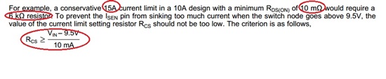

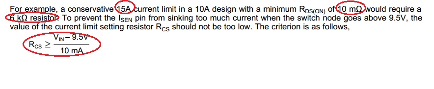

              通过RCS设计过流点的公式为:RCS = RDSON x ILIM / 40 µA。对于MOFET,我们还需要考虑高温下RDSON的变化,导致的过流点的偏差,需要设计合适的余量。一般讲Isen的电流用25uA计算比较合适。再就是我们需要注意Isen的SINK电流不能太大,不然的话,容易损坏 LM2743,具体的设计可以参考下面的例子:
            通过上面的计算公式,我们可以得出,在输入电压为13.2V的时候,RCS的最小电阻为370ohm,如果过小的话,就容易损坏LM2743了。

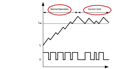

          LM2743的限流工作状态如下图所示:
             了解了LM2743的ISEN管脚的工作原理,我们来看看楼主的问题:ISEN管脚不接电阻电路的限流工作的情况会怎么样?这里TI 的技术人员给我们做出了解答:根据datasheet,这个管脚悬空,该管脚电压应该不定,总之:这种接法不具有限流功能。者由于这个引脚对地的寄生电容,使得该引脚一直是高电平,也失去了限流功能。所示实际的使用过程中,不建议这么使用。
