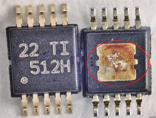

Part Number: TPS92512
收到一批正常量产品,芯片引脚正常,但是散热焊盘这里有色差现象,这是氧化了吗?还是说有其他解释?是否会在焊接后影响我的产品性能?
HI
看起是氧化,有可能导致Powerpad部分虚焊,影响芯片结温,严重的如果完全虚焊会烧芯片的。
请问你是哪里买的芯片?散装的吗?
Hi
哪一家公司?
如果通电测试和性能测试都通过问题不大,主要是Powerpad充分焊接就没有问题,只是底部无法确认到导致有一定风险。
或许建议你们直接联系渠道商,如你所说,Powerpad是有氧化,这是有问题的。
