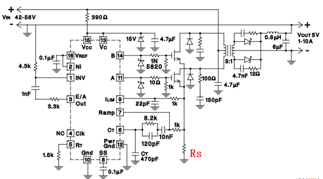

有哪些方法提高电源负载能力?
hi,
减小Rs阻值,Pin9的电压越小,需要放大Vpin9实现过流保护?
HI
不需要。减小Rs阻值会实现更大的电流。
同时还要修改变压器,避免其饱和。
