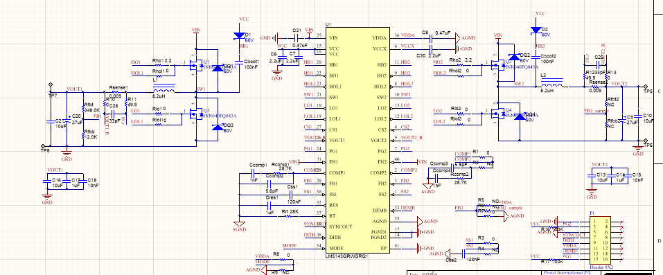

在相同的电路条件下,使用两路都单独输出18V,6A,第二路的损耗比第一路要大1.7W左右。
工作条件是:输入36V,输出18V。经过测试发现第二路的开关速度要比第一路小
对应原理图如下:
对应原理图如下:
Hi
频率略有差异是会造成功耗略有差异,以及你选择的功率电感,MOS等因为参数差异都会造成功耗的差异。
重点不在于1.7W, 在于功耗差异比率,即1.7W占输出功率108W的比率, 1.5%左右的差异是有些大的,建议你更换电感,MOS看看差异是否有明显变化?
其次频率控制部分是2路输出共用的,不应该出现频率差,你可以更换芯片看一下是否是芯片问题?
