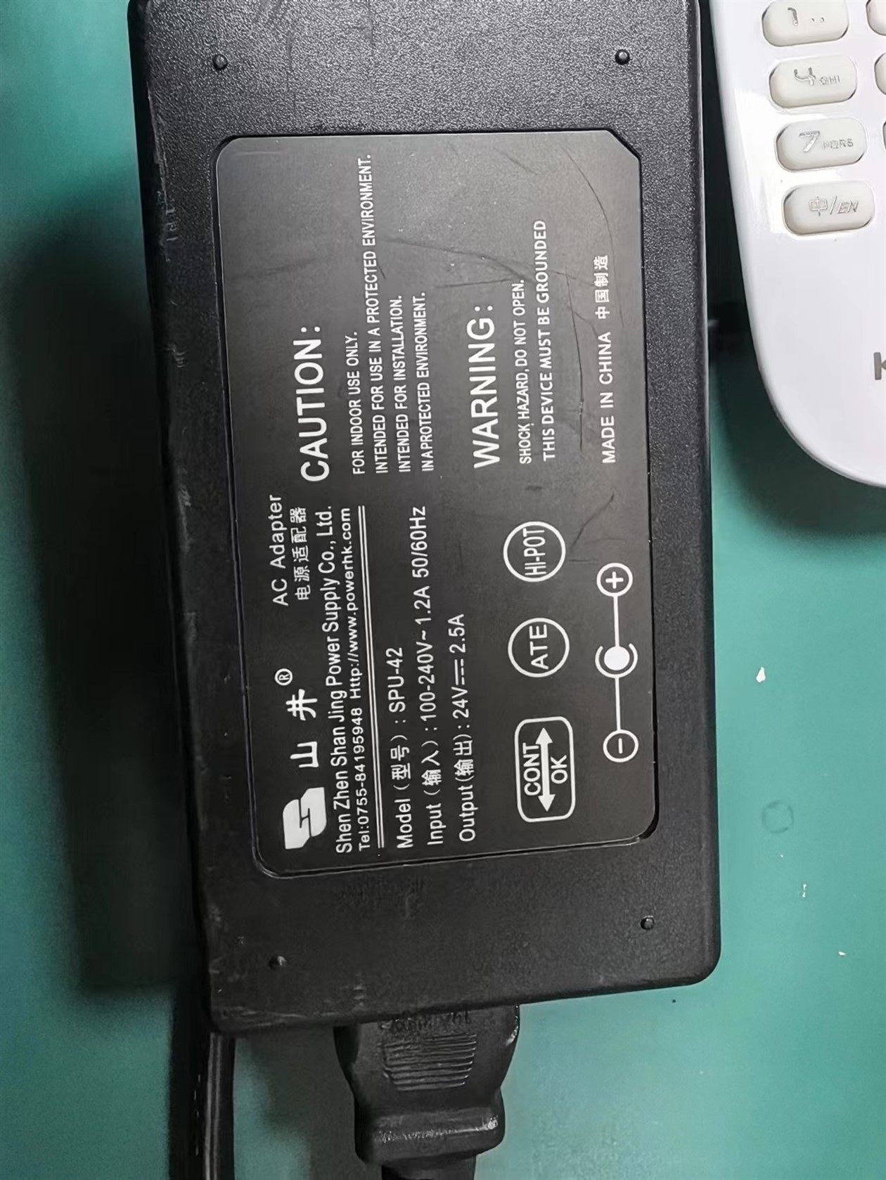

户现场退回两台无法启动的设备,打开发现24V转5V和24V转3.3V两个电源芯片TPS54331芯片的2引脚Vin熔断,后端电路短路,
请问在什么情况下可能会导致TPS54331芯片Vin引脚,电路图是否存在设计缺陷导致,谢谢!
电路图;
.现场搭配电源适配器220V转24V

Hi
从你描述看是输入瞬态过压造成的, 建议你确认输入是否有热插拔情况? 特别是同图片看有适配器,如果直接插入通电就会造成热插拔,输入就会有较高的电压震荡。
