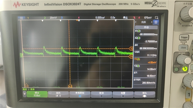

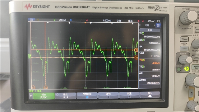

根据官方原理和布局做的5V3A电路,实测输出电容两端纹波异常,不是标准的三角波,为什么?(此前用过5420做的5V2A和5430做的12V1A都没问题)另外,这样的设计可以通过ClassB的EMI测试吗?
5V3A:
轻载:
5V3A:
轻载:

波形看起来是有问题的,建议你用芯片官网的在线仿真webench确认一下电路,主要是输出电容大小和ESR., 这个将匹配芯片内部补偿电路。
波形看完全不是类似正弦般的波形,你还需要确认功率电感是否有问题?
layout严格参考datasheet即可。

但是并联陶瓷电容会降低输出电容ESR,不应该这样。
这里ESR不是越低越好吗,还是像LM2592一样ESR要保持在一个范围内,不能大也不能小?
webench输出电容值330uF,ESR25mΩ,但是datasheet上写的220uF,以哪个为准?
