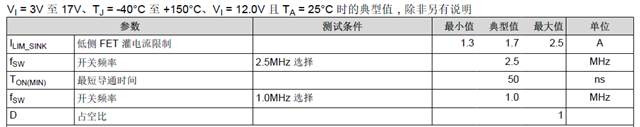

在TPS62903的手册中写着最短导通时间50ns左右,

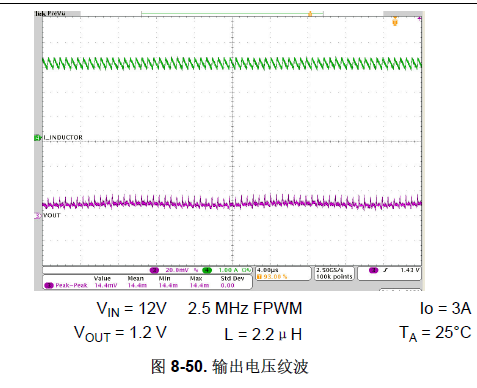

但是在手册下面找到一张图,FPWM mode,输入12V,输出1.2V,频率2.5MHz。根据计算Ton为40ns,小于上图标注的50ns。该应用是否存在风险?
HI
50ns是最小典型值,所以出现40nS也可能正常输出,但是不建议,建议调高。
