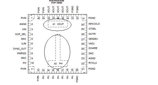

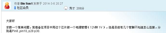

楼主Bin Sun1 关于LMZ31710 的主要疑问如下所示:求教一个简单问题,我准备在项目中用这个芯片做一个电源管理(12V转 1V ),但是目前有几个管脚不知道怎么连接,分别是Pin8 ,pin10, p28 p30.PS:从TI 提供的slvu895a.pdf 上的原理图中,看到这些脚都是引到外面一个小分叉上,不知道是什么含义?帖子链接:

TI FAE: Neil Li , Bin Sun1 ,Given Ding 解答了楼主的疑问。详细的指出了LMZ31710 的各个PIN脚的功能,并且提供了相关的学习资料。从TI技术人员的解答中,我们可以一起去看看LMZ31710 的工作原理,以及设计中需要注意的那些问题。如下图所示,为LMZ31710 的封装图:
从上面的封装图中,我们可以了解到,LMZ31710 电源模块是一款易于使用的集成式电源解决方案,此解决方案在一个半高的QFN 封装内组合了一个带有功率金属氧化物半导体场效应晶体管(MOSFET) 的10A DC/DC 转换器、一个屏蔽电感器以及无源元件。这个整体电源解决方案仅需三个外部元件,并免除了环路补偿和磁性部件选择过程。设计起来也是极其的简洁的,这个也是我们倾向于选择LMZ31710 的主要原因所在了。

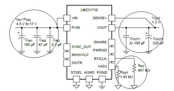

我们来看看LMZ31710 的典型应用电路,如下图所示:
从上图的典型应用电路,我们也可以观察到LMZ31710的设计是极为简单的,只是需要设置合理的输入输出电容个,以及几个电阻就可以了。我们看看楼主的问题。看看LMZ31710的各个功能脚指的是什么意思。
从规格书中我们可以了解到:Pin8是PGOOD信号,也就是电源的状态指示功能脚,不用时可以悬空。Pin10是PH引脚,主功率输出引脚,接功率电感的,需要和pin13~19并联使用,而Pin28是电源的缓启动引脚,需要外接电容,不同的容量的电容更可以很好的设置软启动时间,而Pin30是用来设计欠压保护点的。

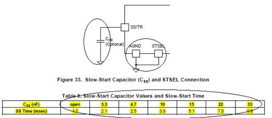

关于28脚的缓启动的具体用法,以及电容的参数的设置可以参考下面的图:

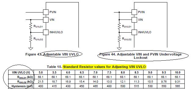

而关于Pin30设计欠压保护点的具体方法以及参数的设置可以参考下面的表格了:
对于这个PIN脚,可以利用该引脚做on/off控制。将该信号拉低,芯片欠压,系统保护;引脚拉高(超过欠压点),芯片运行,系统正常运行。注意上面的图中有一个Hysteresis 电压 ,这个是指回滞电压,体现在电路上就欠压保护的开启点和关闭点是不一样的,留了一个小的回滞。

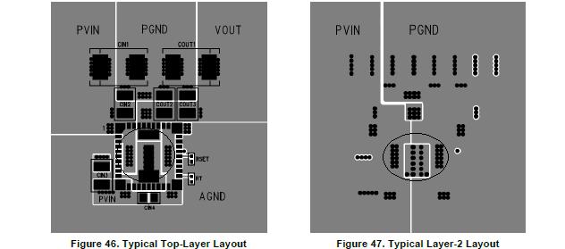

最后我们需要注意的就是PH引脚了,这个PH引脚应该连接到一块的,然后接至PCB一个独立焊盘(不和任何外部器件或IC管脚相连,只做散热用),注意这个焊盘面积需要尽可能的小,且远离重要的信号线(如SENSE线)和输出电容,具体的PCB设计我们可以参考下面的推荐方案,如下图所示:
