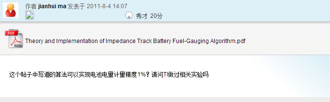

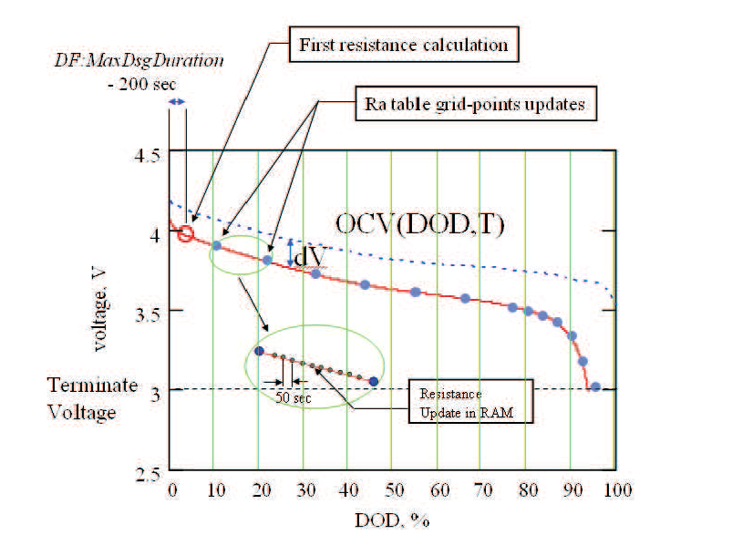

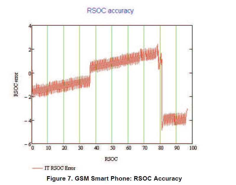

具体问题:社区会员jianhui ma在2011年8月4日,在电源管理板块针对自己实际运用中出现的问题向TI相关技术人员提出了他的疑问,关于在文档Theory and Implementation of Impedance Track Battery Fuel-Gauging Algorithm .pdf中写道的算法可以实现电池电量计量精度1%?请问TI做过相关实验吗?

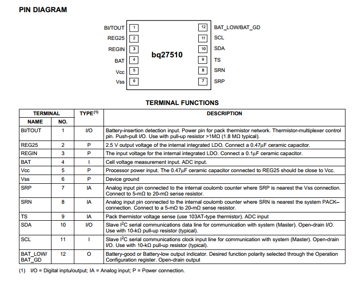

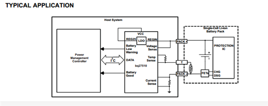

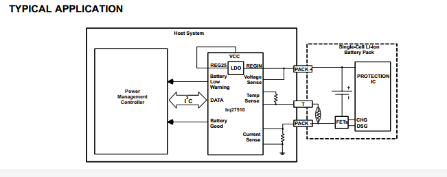

从这个案子中我学到的东西:从这个案子中我根据相关的芯片,在TI的官方网站上找到了相关的资料,在这里(http://www.ti.com.cn/product/cn/ bq27510),我找到了相关的User's guide,通过自己的研究发现德州仪器 (TI) bq27510是一款非常优秀的电源管理芯片,

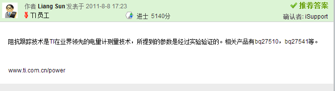

在具体应用中,Liang Sun在晚上17:23分时回答了jianhui ma关于在文档Theory and Implementation of Impedance Track Battery Fuel-Gauging Algorithm .pdf中写道的算法可以实现电池电量计量精度1%?文档中参数是否合理是否是经过实验认证的提出了自己的疑问,阻抗跟踪技术是TI在业界领先的电量计测量技术,所提到的参数是经过实验验证的。相关产品有bq27510,bq27541等。
