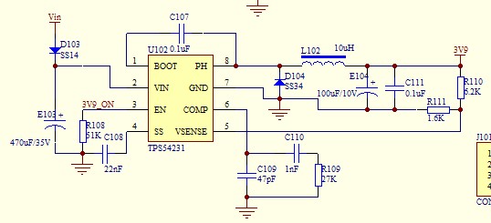

原理图如下
3脚EN脚为低时有1.4V压降,为高时3.9V正常。51K×1uA也只有51mV,没有达到1.25V,就是关不断;
Hi
应该是芯片问题。
建议你在TI网站上申请免费样片再测试确认。(找TI授权代理商申请也可以)
另外请问一下您的芯片来源是哪里?
Hi
确有可能是芯片质量问题。
如之前建议申请样片或者找授权代理商购买,重新测试。
Hi
EN要直接接GND, 不建议用电阻接GND, 尽管其电压还是会被拉低。
