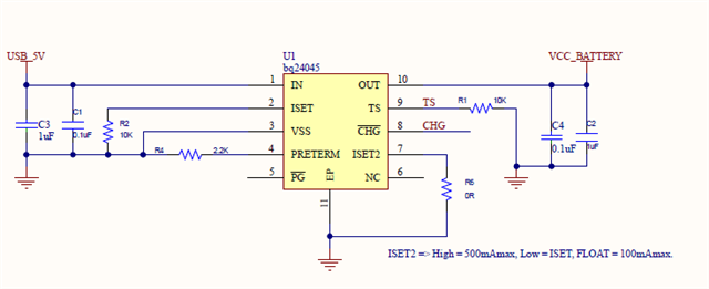

条件设置:120mAh 锂电池 充电电流设置为:120mA,R_ISET = 4.7KΩ,R_PRE-TERM = 2KΩ
现象:用1C锂电池充电,充电到4.2V以上,一直处于涓流状态,冲了24小时以上充电指示灯CHG红灯一直常亮
需要协助分析原因
需要协助分析原因
