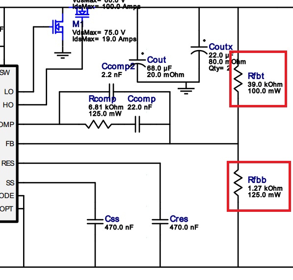

本人想做一个24V升38V的电源(DC-DC),想请教下上图中红色方框的电阻阻值如何取值才合理?
以下两组搭配:
1、Rfbt=47k, Rfbb=1.5k
2、Rfbt=39k, Rfbb=1.3k
其中第2组取值的输出电压的纹波比第一组的好很多,输出电压也稳定很多,

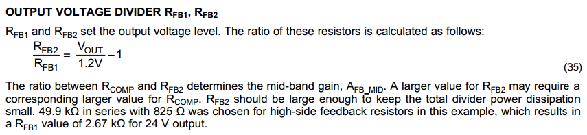

datasheet上没有具体介绍这两阻值如何计算的,只是一条比例式(见下图):
上图提到RFB2应足够大,以保持分压器总功耗最小。
那么应该是第1组阻值搭配的效果比第2组的要好吧??
请各位指点下迷津,谢谢
