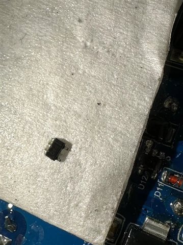

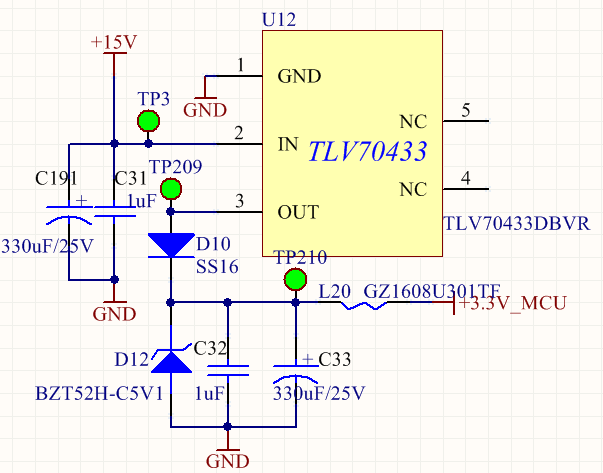

型号:TLV70433DBVR,上电一段时间后这款LDO有输入就没输出了,想请问一下可能是哪里的问题
1.芯片的IN, OUT引脚阻抗在板子上测试过,阻抗不固定大小会变。阻抗测试要把芯片取下来测吗
2.还没有更换芯片,板子上三防漆涂的很厚把芯片弄下来有损坏的风险

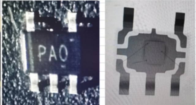

3.已经照过X-ray了,从X-ray图片上看,芯片无异常
4.芯片可能是损坏了吗,什么原因会导致芯片上电一段时间后有输入就没输出呢
HI
断开负载测试芯片脚阻抗即可。
LDO电路相对简单,一般异常很可能都是芯片损坏了。
损坏的原因可能是什么呢?就正常使用无异常操作,我们批量出的货目前已经出现几十台这个现象了。
Hi
有通过更换芯片确认是芯片损坏吗?
如果是芯片损坏,一般主要注意输入是否有过压? 以及热插拔之类操作。这些都容易损坏芯片。
1.已经更换过芯片确认是损坏了,引脚阻抗也测试了与好的对比偏差很大
2.还有一个问题想请教一下关于芯片上面的丝印,能确认产地及批次吗,我手里这款丝印和好的对比很浅
HI
芯片marking上没有D/C, 并且marking不能作为芯片质量判定标准,TI判定芯片质量的唯一标准是购货渠道,建议直接找TI购买,就不用担心芯片质量问题。
但是从你描述上看,如果不良率特别高的话,建议如上确认,芯片输入是否存在过压损坏,芯片焊接温度是否过高? 再就是ESD.
Hi
就上面图片看不出来,能从装芯片的包装上可以看到D/C的。
芯片加个散热片,你这个板子不追求低功耗吧?如果不求低功耗,那么降压芯片首先要选体积大点的,这么大的压差,就选体积大的,输出电流大的,有SOT89,SOT223封装的很多,线性降压的器件,如果是15V,输出是3.3V,压差10V多,如果50毫安的电流,芯片上功耗就0.5W多,这个是很恐怖的。然后这个芯片的引脚,应该尽量将连接的铜箔最大话,如果没办法改,就找个散热片,用导热硅胶或环氧树脂等粘到芯片上面,后者牢固但不能拆了。你可以换个1117-3.3的,直接线焊接上去,应该不会坏的。
你好 请教一下输入输出电容太大会有什么影响吗,我看规格书只提到输入输出电容不要太小。输入输出电容建议放多大的呢

输出电容1~10uF即可。
最准确的确认芯片是否损坏是通过更换来确认。
负载多大?
输入有没有热插拔的情况或其他过压情况?
是否有ESD损坏?
