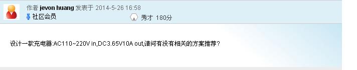

楼主jevon huang 想设计一款100V-200VAC输入的,直流输出电源,希望推荐合理的方案,其主要问题是:设计一款充电器:AC110~220V in,DC3.65V10A out,请问有没有相关的方案推荐?
帖子链接:http://www.deyisupport.com/question_answer/analog/power_management/f/24/t/62819.aspx

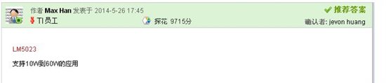

TI FAE:Max Han解答了楼主的问题,并且推荐了:LM5023

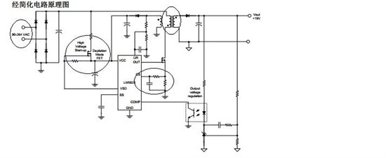

大概的了解了LM5023的功能,我们看看其典型的应用电路图,如下图所示:
从上面LM5023的典型应用电路,我们可以看到起输入电压范围从90V-264V的全电压范围都是满足的,也就是说楼主的100V-200VAC的设计是没有任何的问题的,对于LM5023的各个部分的功能我们来一一拆解了解一下。

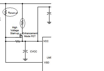

首先是高压启动电路,如下图所示:

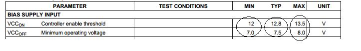

其高压启动部分的原理是这样的:当AC上电以后,BUCK充电,那么通过上拉电阻R-start给MOFET充电,是MOSFET导通,然后通过这个导通的MOSFET,给LM5023的VCC电容开始充电,当电压达到VCC的开启门限的时候,LM5023芯片开始启动,这个时候,辅助电源绕组开始给VCC供电,然后LM5023的VSD脚发出一个低电平,关闭高压启动的MOSFET,以降低功耗。关于VCC的启动和关闭门限,可以参考下面的图:

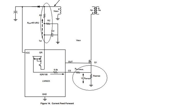

再来说说QR模式是如何控制的,LM5023主要是通过检测辅助绕组的电压过零点的电压,也就是与0.35V的内部基准做比较,来实现QR谷底导通的,由于辅助绕组和主绕组是完全耦合的,检测辅助绕组的过零,也就是实现主绕组的谷底导通,如下图所示:
LM5023的电流模式控制的特点就是通过串在MOSFET的漏极的电阻,来采样MOSFET的开通电流,以镜像电流源的方式,和辅助绕组的电压采样相结合,来实现LM5023的工作。对于这种控制模式的详细介绍,在TI的官方规格书中有资料,有兴趣的网友可以去学习一下,在这里我们只需要大概的了解一下就行了。最后就是变压器的设计了,这个网上有许多资料,就不介绍了。
