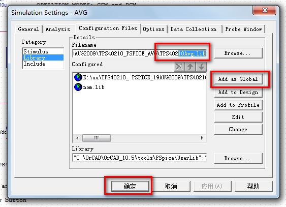

你们网站上的40210 pspice 仿真文件下载下来后根本仿真不了
我把40210 的元件库导出来自己画电路图,提示我:ERROR -- Subcircuit TPS40210_STARTUP used by X_U3 is undefined
在原理图看40210 的仿真模型,发现里面一部分是无逻辑乱码,是否仿真功能已经被你们禁止掉了?
但是在元件THS4131 导入后就可以仿真,没有问题
请帮忙,着急啊,为什么40210元件仿真不了

你好,我听说在pspice上是可以仿成功的,如图片,我添加了库文件,提示我元件不可用,需如何处理?
希望能给明确的解答,谢谢
