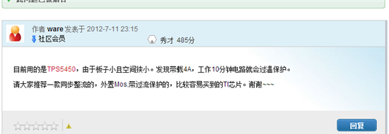

具体问题:社区会员ware在2012年7月11日,在电源管理板块针对TI的电源管理芯片TPS5450提出了相关的疑问,目前用的是TPS5450,由于板子小且空间狭小。发现带载4A,工作10分钟电路就会过温保护。
请大家推荐一款同步整流的,外置Mos,带过流保护的,比较容易买到的TI芯片。谢谢~~~

目前用的是TPS5450,由于板子小且空间狭小。发现带载4A,工作10分钟电路就会过温保护。请大家推荐一款同步整流的,外置Mos,带过流保护的,比较容易买到的TI芯片

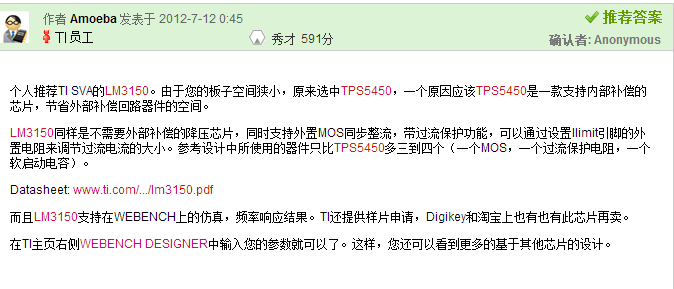

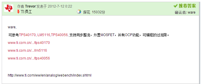

A:

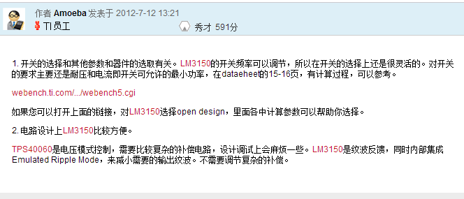

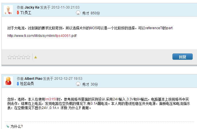

1、 可参考TPS40170, LM5116,TPS40056, 支持同步整流,外置MOSFET,并有OCP功能,可编程的过流限。
2、个人推荐TI SVA的LM3150。由于您的板子空间狭小,原来选中TPS5450,一个原因应该TPS5450是一款支持内部补偿的芯片,节省外部补偿回路器件的空间。
LM3150同样是不需要外部补偿的降压芯片,同时支持外置MOS同步整流,带过流保护功能,可以通过设置Ilimit引脚的外置电阻来调节过流电流的大小。参考设计中所使用的器件只比TPS5450多三到四个(一个MOS,一个过流保护电阻,一个软启动电容)。
Datasheet: www.ti.com/.../lm3150.pdf
而且LM3150支持在WEBENCH上的仿真,频率响应结果。TI还提供样片申请,Digikey和淘宝上也有也有此芯片再卖。
在TI主页右侧WEBENCH DESIGNER中输入您的参数就可以了。这样,您还可以看到更多的基于其他芯片的设计

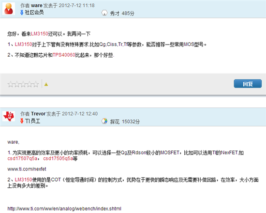

3、为实现更高的效率及更小的功率损耗,可以选择一些Qg及Rdson较小的MOSFET,比如可以选用TI的NexFET,如csd17507q5a, csd17505q5a等
www.ti.com/nexfet
LM3150使用的是COT(恒定导通时间)的控制方式,优势在于更快的瞬态响应及无需要补偿回路,在效率,大小方面上没有多大的差别。

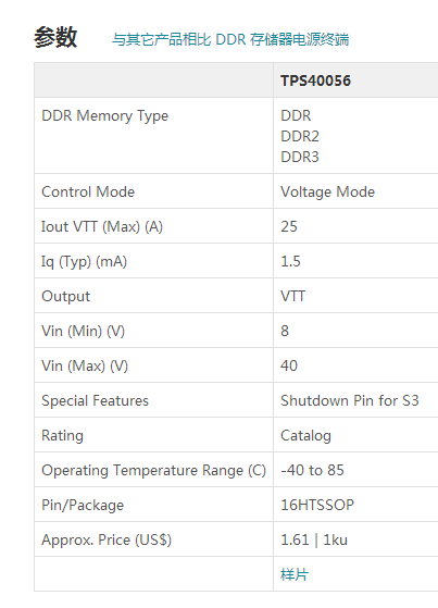

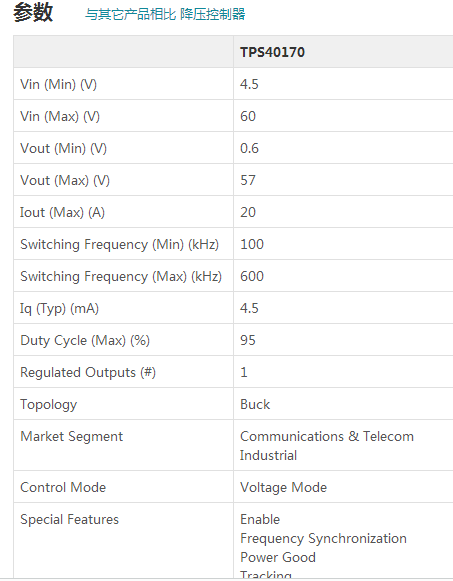

TPS40056具体参数:
TPS40170具体参数
