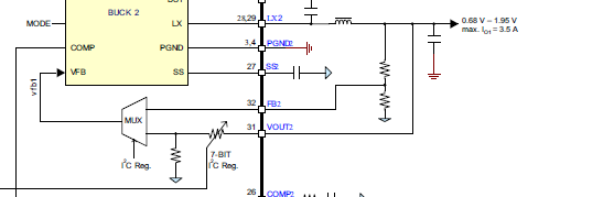

官网TPS563900页面介绍输出电压Vout2输出最大至1.95V,可datasheet里只说明I2C控制Vout1和Vout2最大输出是1.95V,是否Vout2可以像Vout1一样如果不用I2C控制的情况下,只用外部电阻能使Vout2输出电压至多大?

        按照Vout的耐压是最大可以输出7V.  所以我认为通过分压电阻最大输出应该是可以做到接近7V的,因为在这里看不到有其他的限制电路,而datasheet也只是说了: The MOSFETs have been sized to optimize efficiency for lower duty-cycle applications.
  • 谢谢您的解答,但有一点疑问,所说的Vout耐压是根据这里:Voltage at BST1, BST2, referenced to LX1, LX2 pin得出来的吗?如果是根据这里的话那官网介绍页面里Vout-max=15V,Vout2-max=1.95V又是根据哪里的呢?

       我的依据是:
            Datasheet第五页。
      这个datasheet有一点含糊不清,用I2C有效的控制范围是0.68~1.95V, 但是就芯片的电路控制而言:
          就这个电路可以猜想的是I2C会控制MUX作为一个反馈回复的选择器,当选择I2C控制时,输出范围是0.68~1.95V. 但事实上可以看到的是7-BIT I2C reg很可能是一个数字电位器,如果是这样的话,在Vout与输出之间串联电阻,即便采用I2C控制也可以达到更加大的输出电压范围。
         而当采用非7-BIT I2C reg时, 这一部分电路是否是断开状况,如果是这样的话,直接通过FB电阻控制,可以达到较大输出范围,甚至15V是可能的。但是不清楚的是Vout2脚的耐压是否影响到输出电压的范围。
        就这个问题,我也在TI 美国E2E论坛上发问了,待得到准确的信息再回复你。
  • Hi
        得到回复: The TPS653900 only officially supports the range specified in the datasheet. I believe we have used the TPS563900 without VID for higher voltages by leaving VOUT open. The maximum output voltage will depend on you input voltage in that case. But if you are not going to use the I2C vunction, why not use a different device such as TPS54395?
        所以可以断开Vout用FB反馈得到较高的输出电压,如果你不用I2C控制,实际上可以选择其他不带这个功能的芯片。
        此时Vout被断开,不再受7V耐压的限制,所以实际输出电压会比较高(但会低于Vin)
