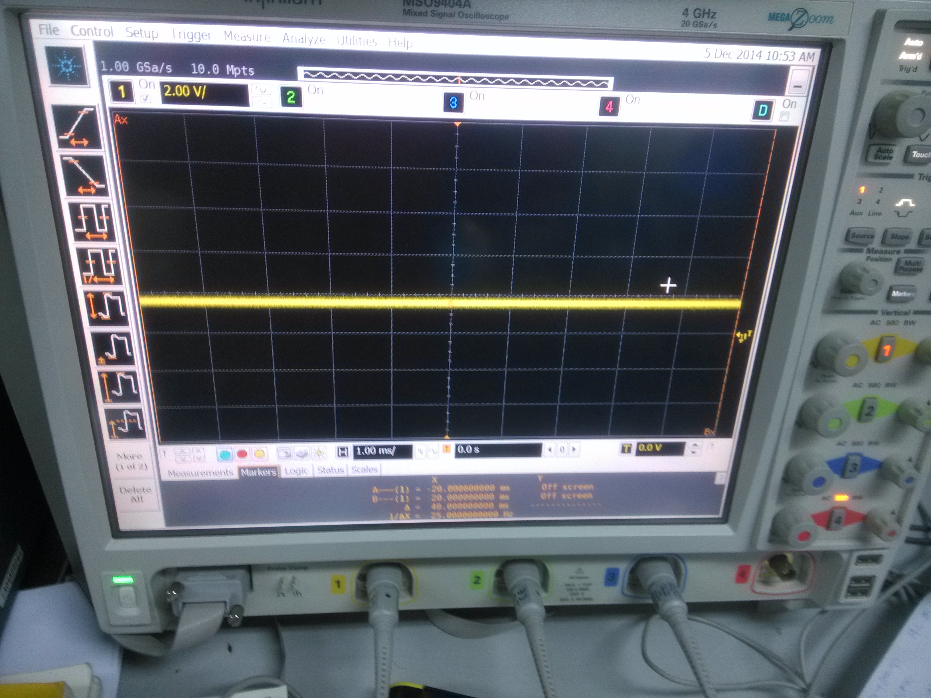

      我们正在测试你们基于BQ24133恒流充电方案,测试中遇到一些问题,现在电源路径选择正常,外部电源供电和电池供电输出正常(VIN输入10V,Vsys输出也是10V,2串18650电池组和外部电源同时接入时,Vsys=电池组电压)。
      当外部电源以高于电池组的电压输入供电时,并没有给电池组充电,LED等一直闪烁,查了手册,发现可能是这些问题:Charge suspend, Input over-voltage, Battery over-voltage, timer fault, , battery absent ,其中Input over-voltage, Battery over-voltage, timer fault, , battery absent ,各测试点经仔细测量显示正常。
      我们的测试数据:外部电源供电10V,电池组是两节18650电池,PVCC端电压10V,BTST端电压10V,SW端波形如图,REGN端6V,ISET端电压398mV,SRN和SRP端电阻为0.02欧姆,按数据手册计算,即设定最大输入电流1A,测试中also disable termination and disable timer。
      现在产品正在整体测试,遇到这个小问题,一时解决不了,影响研发进度,请帮忙解决,谢谢
