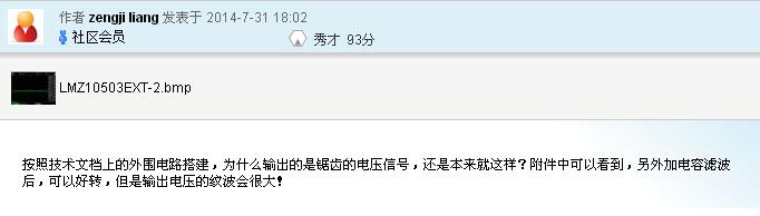

楼主zengji liang使用 使用LMZ10503芯片设计一个降压电路,但是遇到了输出纹波的问题,主要问题如下:按照技术文档上的外围电路搭建,为什么输出的是锯齿的电压信号,还是本来就这样?附件中可以看到,另外加电容滤波后,可以好转,但是输出电压的纹波会很大?帖子链接:
http://www.deyisupport.com/question_answer/analog/power_management/f/24/t/68142.aspx
TI FAE:Kevin Chen1 解答了楼主的疑问,支持了楼主设计中可能会遇到的问题,以及解决输出纹波过大的方法。同TI技术人员的解答中,我们可以更好的了解LMZ10503芯片的设计如何处理纹波过大的问题。

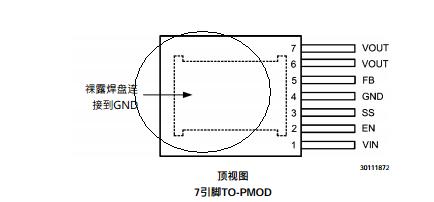

下面我们一起去看看LMZ10503这一款芯片,如下图所示,是LMZ10503芯片的典型封装结构图:

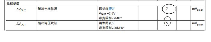

如上图所示,为MZ10503的7PIN封装结构图,我们需要注意的是其中间的热焊盘,必须连接到地,以用来芯片的散热。这里需要说明一下MZ10503这款芯片:MZ10503电源模块是一种全方位、易于使用的直流/直流解决方案,可提供高达3A的负载电流并且具有极为出 色的电源转换效率、输出电压精度、线路和负载调节能力。其输出参数是极为优秀的,如下图所示,我们来看看MZ10503的输出纹波:
从上图MZ10503的的输出参数我们可以看到,其典型的输出纹波只有7mV,可以说是相当的低了。那么楼主的纹波究竟有多大呢?我们一起看看楼主的纹波图片,如下图所示:
从上面的图片中,我们可以看到,楼主的输出纹波居然有141mV,看波形,是300Khz的高频纹波,这个应该是你的开关产生的纹波吧。如果是空载,就有可能是burst模式,其值是LMZ10503的典型值的数十倍以上。很明显楼主的典型电路是采用TI推荐的方案,问题就只能出现先输入输出参数的选择上面了。其最主要的就是输出滤波电容的选择了。按照TI 基数人员的指导,楼主增加了LOW ESR的陶瓷电容过后,输出三角纹波消失了,输出纹波的峰峰值也得到了极大的改善。
这里需要提一下的试试,纹波跟布板以及测试的条件还有测试的方法都有关系的;首先确认测试方法正确(建议采用地线环的方法测试)以及测试条件。这个可以参考TI FAE:Kevin Chen1的解释:
