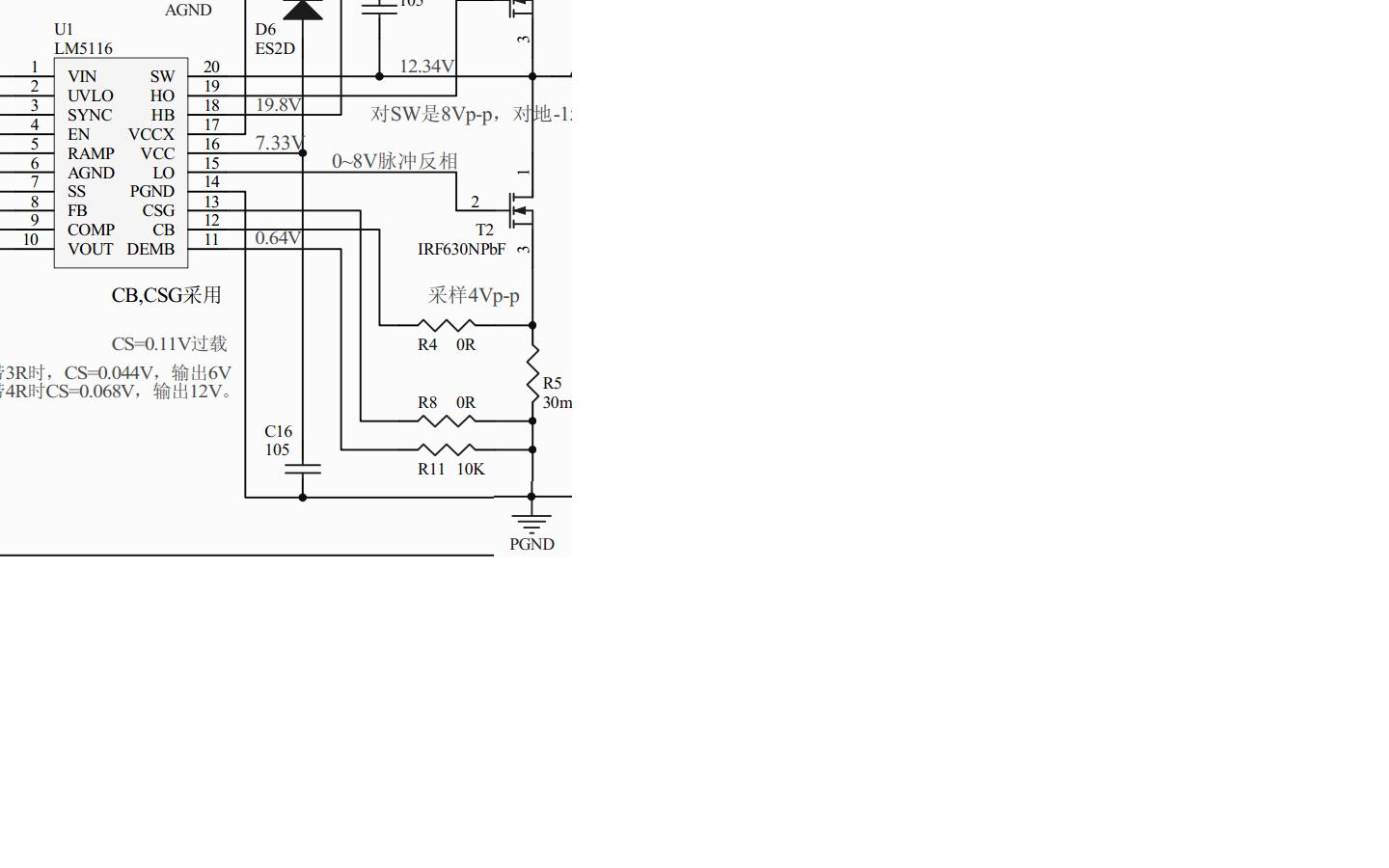

使用LM5116设计12V电源板(原理图,PCB见附图),希望输出40W的12V电压。
输入40V~80V,输出12V,空载可以,带8R输出正常,但是不到一分钟场效应管发烫,很快烧毁场效应管和LM5116。
如果带4R负载输出电压下降只有8V!很快请高手指教!!
当将电感L1调换为16UH时,可以带4R负载,电压输出12V正常,但不到一分钟场效应管发烫很厉害!请高手指点!急急急!!

你好,可否上传你的PCB layout 和一些测试波形,MOSFET用的D-PAK还是IPAK封装,有没有加散热器,且MOSFET可以选用更大耐流的,谢谢。
你好,而且你把电感减小,电流纹波应该增大,反而可以带4R的负载了,你最好校验下你的SW波形,谢谢。

您好:目前现象是
1.带8R时,输出12V,SW 脚是方波,频率300KHZ,LM5116的18脚HB是19.8V 。
2. 带4R时,输出电压降低到8V,SW脚方波时有时无,LM5116的18脚HB是11.3V,请问,输出12V/8R=1.5A,现在LM5116保护的原因是什么?
我希望输出3.5A才保护,请问保护时CS脚电压值多大?目前1.5A保护的原因是什么?

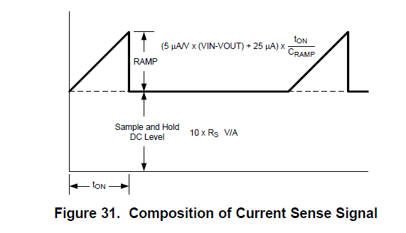

另外,RAMP脚的斜坡电容主要起什么作用?请高手指点,谢谢!!
你好,RAMP是模拟电感电流的脉动的,这是ECM控制的特点,相对传统电流采样可以做到更小的占空比,谢谢。

附:修改后的原理图(在半桥前面添加一个无极性104涤纶电容,靠近T1漏极焊接)
你好,很像限流的样子,你先按我说的修改下CRAMP,另外输入电源限流值设高些,谢谢。
您好: 1. 出现上面问题后,我更换了新的LM5116,带4R可以正常输出12V,纹波也不大,但是没测试几次,电压又降低了,和上次现象一样,“输出电压又低到9V上下(万用表测量的电压值),此时示波器测出的是:7V直流电压上面叠加5Vp-p三角波,三角波频率大概800HZ上下,但带8R 输出12V正常,请问各位高手,这是哪里引起的?
2. 难道是LM5116太脆弱吗?刚换新的LM5116就可以,测量几次就过流保护了?LM5116应该采取哪些保护措施?才能避免上面这种情况?请高手指点!谢谢!!
3. 我现在的CRAMP是561,是按照电感33UH计算出来的,而现在实际电感是16UH,CRAMP加大可以避免这种限流保护吗?谢谢!)
你好,你说的限流现象是否有随机性,是不是降低一次以后,再怎么弄都一直是低输出电压了,还是可以恢复的(即停一会再开还会好)
你好,你可以把CS,CSG之间的电阻减小一些,可以把RAMP电容设置大一些尝试下,谢谢。

3. 这个电路的CS和CSG之间就是原理图中R5采样电阻30mR ,保护电流是3.7A,如果减小R5这个电阻,保护电流将会增大, 目前希望保护电流是3.7A,根据LM5116的PDF计算的。
4. 我将CRAMP电容由561增大到661,761,102对输出电压都没用,CRAMP修改为102后,输出电压反而更低了。
你好,你减小限流电阻试试看先,我认为减小一些不会有什么问题的,谢谢。

你好,我感觉跟开关管关系不大了,你可以减小限流电阻,因为本身限流就只是个峰值电流调制方式而已,而且我们选管子的时候都有考虑余量,谢谢。

你好,从LM5116EVM的PDF上看,评估板 是四层电路板吧?我设计的是两层电路板,难怪不稳定呢,带负载12V输出经常降低。
我在输入和输出用的是电解电容,请问按照评估板布局,设计为两层电路板,可以正常使用吗?谢谢!
你好,我猜测没什么区别了,四层板布线容易些,谢谢。
