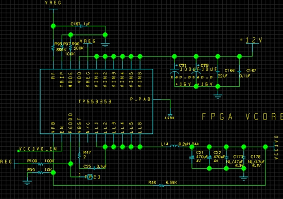

我采用TPS53353输出1.0V电压,无负载的情况下能够测得输出为1.0V,VREG和PGOOD电平都为5V。之后接水泥电阻负载,输出端被拉低到0.1V,VREG和PGOOD都为0V。反复做了几次试验都是这样,有高人能帮忙解答一下么?
  • 亲;水泥电阻多大阻值?电压是在啥位置测的?建议将相关PCB及原理图传一下。
  • 水泥电阻一个15欧、10W额定功率。电压是在输出端的电容两端测试的,负载分为两组,一组为8个水泥电阻并联,一组只有1个水泥电阻。在没有负载,以及负载分别为上述两组的情况下,只有在无负载时才能测到输出电压。
    原理图如下所示:
    EN引脚经由12V分压到5V使能。

  • 亲;电路图的地线有点问题。这个IC的GND是个功率地,流过电流非常大。因此;需要将PAD接于功率地,且直接大面积最短距离连接。建议修改一下。
    亲;不知是否方便告诉L14是啥规格?由于是同步BUCK,电感大些有利提高效率。
  • 你好,Frank!VDD直接连接的12V,我实测出来也是12V的。此时测量VREG依然没有起来,能帮忙提供一些思路么?谢谢!
  • XP你好!地线指的是原理图上面的P_PAD么?TPS53353是QFN的封装,中间就有一个很大的地焊盘和PCB的功率地直接相连。L14是PCMC063T-R20,200nH的电感。我之前也考虑过这个问题,把电感换成了PCMC063T-R47,470nH的电感,但是当时上电实测输出电压为0.4V,完全在它的额定输出范围0.6V-5.5V之外,VREG也没有起来。

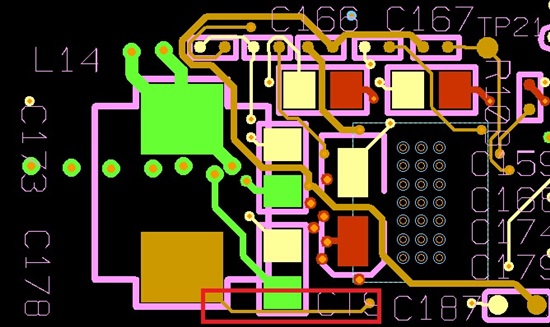

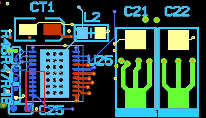

  • XP你好!我这里附上顶层和底层的PCB吧,中间层几乎没有这个模块的线。
    顶层:
    电容C21和C22采用的是三洋的4TPF470ML,470UF的钽电容。图中各引脚红色的是12V,黄色是数字地,绿色是输出的1.0V。红色框里是芯片的输出端LL node,我发现这里有较大问题,引脚扇出不够且走线过细,不知道这里会不会导致输出电压拉不起来?
    底层:
    h红框内容同顶层。
  • 亲;功率线太细了。尤其是PAD的线。建议以不小于2A/mm宽度补一下试试。
