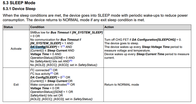

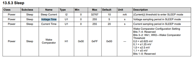

dsg relax time/chg relax time的值都为1,连着通讯,保护和恢复的时间都是正常的。

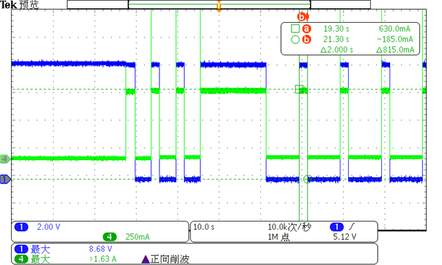

一旦断开通讯,芯片进入sleep状态,再次测量,OCD恢复时间设定为5S时,实测恢复时间27.5S,设定为10S时,实测恢复时间为42.5S。请问如何解释这个现象?如何解决?虽然在DA configuration中将SLEEP设定为0,关闭休眠后可以暂且解决,但是随之引起的功耗也无法避免。
同样的设定条件,芯片bq40z50r2在Sleep状态不会引起保护延时和恢复时间的变化。
