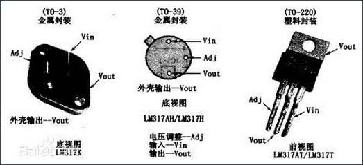

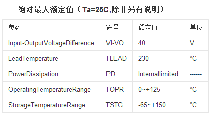

LM317的主要参数为:
输出电压:1.25-37V DC;
输出电流:5mA-1.5A;
芯片内部具有过热、过流、短路保护电路;
最大输入-输出电压差:40V DC,
最小输入-输出电压差:3V DC;
使用环境温度:-10-+85℃ 。
存储环境温度:-65-+150℃ 。
对于这种线性稳压器,输出idanliu都比较的小,一般为了满足性能需求都会加散热片,以加大散热减小温升,不过还可以选用不同的封装来使用。
