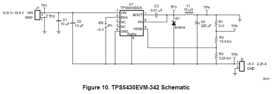

MC34063AP1能输出的电流太小了,只有500mA-1A
Other Parts Discussed in Thread: TPS5430

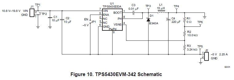

你好,原理是一样的,你的输入电压最大是7V,输出最小是-18V,所以你的输入等效最大25V,对于TPS5430是可以做到的,谢谢。请参考 Johnsin 的建议,谢谢。
