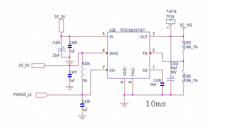

我的电路图如下所示。已经损坏了好几片了。这大概是什么原因造成的?

后端负载现在都是断开的。上电过了大概1分钟才坏。
现象是,开始测输出电压都正确;后来就不对了。摘下来后发现BIAS对地的阻值变得很小。

你好,从你的现象看应该不是过热,管脚电压max最大6V,你的是5v应该ok,你可以降低bias电压试试看,谢谢。

用示波器测试一下5V启动电压波形?看看是不是过压了。
不排除是芯片质量问题,你的芯片哪里买的(需要找TI授权代理商购买,或者是在TI网站申请)。

注意PowerPad需要与Gnd焊接,除了为芯片散热以外也影响电性的,容易造成芯片损坏。(与PowerPad连接的GND需要尽量扩张面积用于加大散热面积,特别是这类大电流输出的LDO)

资料上看,接5V是没有问题,以前也这么做过,没有发生过这种情况。
谢谢回复。
芯片是代理商从TI网站申请的,应该靠得住。
启动波形没测过。
