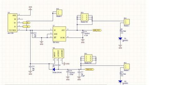

楼主Zheng Zhao1 想使用TPS76933设计一款低压降的线性稳压电源,但是对其功能以及如何使用不太明白,导致在实际的额设计中出现了很多问题,故发帖求助:TPS76933按照DATASHEET上的典型电路设计的,1uF的Ci和4.7uF的Co,包括ESR也匹配.可是上电后,输出电压在0.1~0.9之间不停的震荡...这是怎么回事...输入电压是USB的5V,同时接给了TPS76933和TLV1117-3.3,是不是因为TLV1117-3.3的原因?

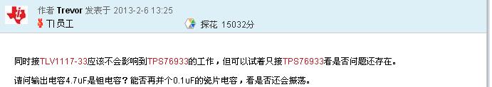

TI FAE: Trevor,Scott Sun解答了楼主的问题:同时接TLV1117-33应该不会影响到TPS76933的工作,但可以试着只接TPS76933看是否问题还存在。
请问输出电容4.7uF是钽电容?能否再并个0.1uF的瓷片电容,看是否还会振荡。

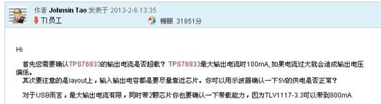

TI FAE:Johnsin Tao也指出了另外的一种可能性,如下图所示:首先您需要确认TPS76933的输出电流是否超载? TPS76933最大输出电流时100mA, 如果电流过大就会造成输出电压偏低。其次要注意的是layout上,输入输出电容都是要尽量靠近芯片。你可以用示波器确认一下5V的供电是否正常?对于USB而言,最大输出电流有限,同时带2颗芯片你也要确认一下带载能力,因为TLV1117-3.3可以带到800mA.

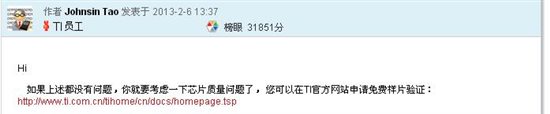

当然我们也有可能像 Johnsin Tao一样怀疑是芯片的质量问题:

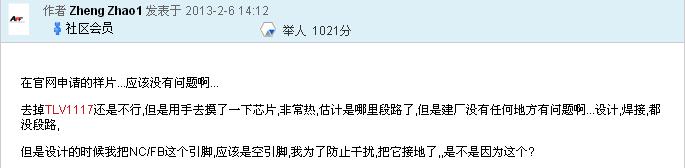

对于这个问题,楼主也做出了澄清:官网申请的样片...应该没有问题啊...去掉TLV1117还是不行,但是用手去摸了一下芯片,非常热,估计是哪里段路了,但是建厂没有任何地方有问题啊...设计,焊接,都没段路,但是设计的时候我把NC/FB这个引脚,应该是空引脚,我为了防止干扰,把它接地了,,是不是因为这个?

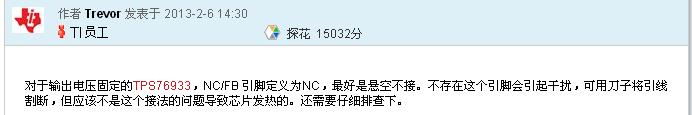

TI 的FAE对于这个问题也做出了解答:对于输出电压固定的TPS76933,NC/FB 引脚定义为NC,最好是悬空不接。不存在这个引脚会引起干扰,可用刀子将引线割断,但应该不是这个接法的问题导致芯片发热的。还需要仔细排查下。

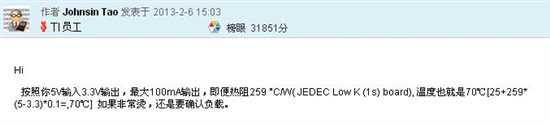

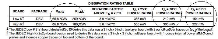

TI的FAE:Johnsin Tao还从热阻的方面对问题做出了分析:按照你5V输入3.3V输出,最大100mA输出,即便热阻259 °C/W( JEDEC Low K (1s) board), 温度也就是70℃[25+259*(5-3.3)*0.1=,70℃] 如果非常烫,还是要确认负载。

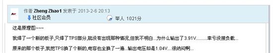

楼主对问题做出了进一步的澄清:我焊了一个新的板子,只焊了TPS部分,就没有出现那种情况,但我不明白...为什么输出了3.91V..........幸亏没接负载...
原来的那个板子,我把TPS换了个新的,电容也全换了一遍...输出电压却是1.04V....很纳闷啊...只焊了TPS那部分的.输出电压是3.91V,盖上盖冒,让LED亮,电压却变成了3.12V...盖冒取下,电压又变成了3.82V...

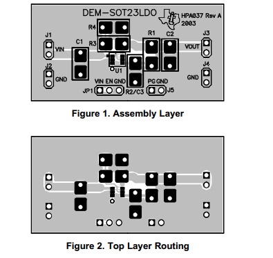

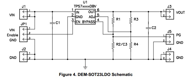

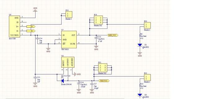

我们来看看楼主的原理图,如下所示:
这个原理图的设计还是相当简单的,那么问题究竟出在什么地方呢?

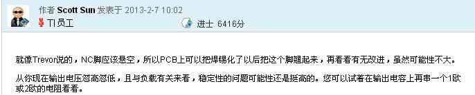

TI 的FAE : Scott Sun 给出了最终的答案:就像Trevor说的,NC脚应该悬空,所以PCB上可以把焊锡化了以后把这个脚翘起来,再看看有无改进,虽然可能性不大。从你现在输出电压忽高忽低,且与负载有关来看,稳定性的问题可能性还是挺高的。您可以试着在输出电容上再串一个1欧或2欧的电阻看看。

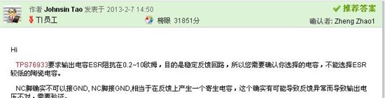

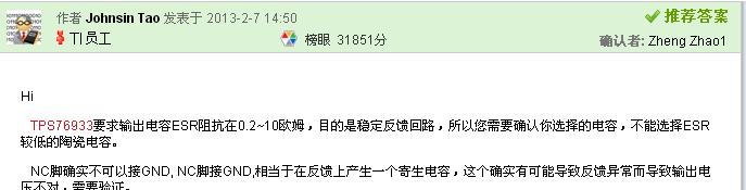

Johnsin Tao也对电容的问题作出了补充,我们一起看看: TPS76933要求输出电容ESR阻抗在0.2~10欧姆,目的是稳定反馈回路,所以您需要确认你选择的电容,不能选择ESR较低的陶瓷电容。 NC脚确实不可以接GND, NC脚接GND,相当于在反馈上产生一个寄生电容,这个确实有可能导致反馈异常而导致输出电压不对,需要验证。
最终楼主的问题得到了解决,确实就是是NC引脚的问题...

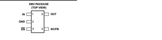

那么TPS76933究竟是一款什么样子的芯片呢?我们改如何正确的使用TPS76933来设计电源呢。这些都是我们在设计中需要学习的问题,下面我们就一起去学习一下bTPS76933这款芯片的详细功能,如下图所示,是bTPS76933的封装结构图:

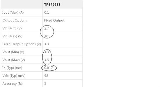

关TPS76933的封装,其实就是很简单的DBV 5PIN的结构,整体的设计非常简单,下面我们来看看TPS76933的的输入输出参数,如下图所示:
如上图所示,我们可以看到TPS76933的最大输入电压可以达到10V。输出的典型电压为3.3V,准确率为3%以内,相当的不错了,这个对我们的设计就简单多了.

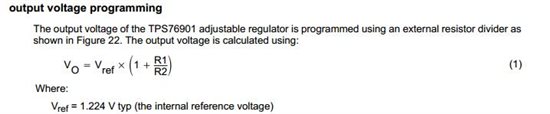

关于输出电容的选择,可以参考下面的图标:

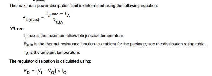

关于TPS76933损耗的计算公式,如下图所示:
还需要结合热阻的大小去计算,如下图所示:
