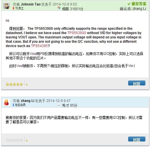

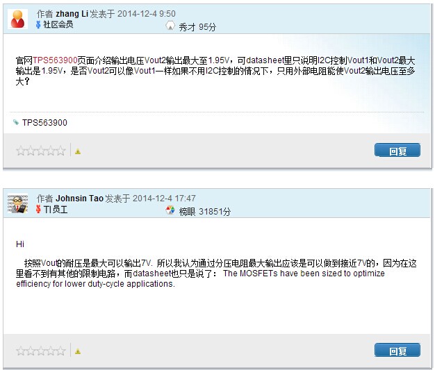

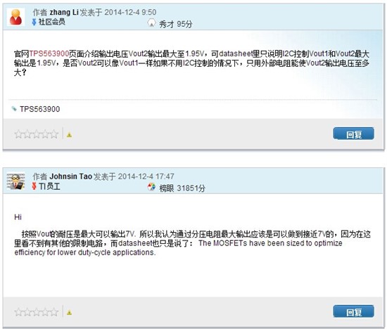

近来因为有个案子,要用到I2C控制电压输出的这个功能,然后就在TI和TI社区上找找看有没有相似的例子或者问题。不经意间,在TI社区看到一个贴子,说关于TPS563900芯片具有这个功能,但使用者有点疑问。这些疑问正好解答我心中的疑虑。

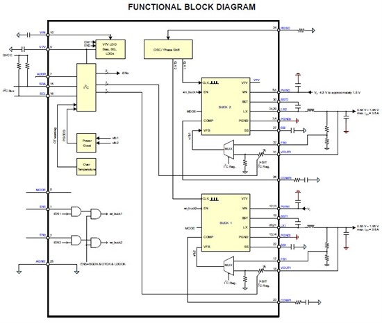

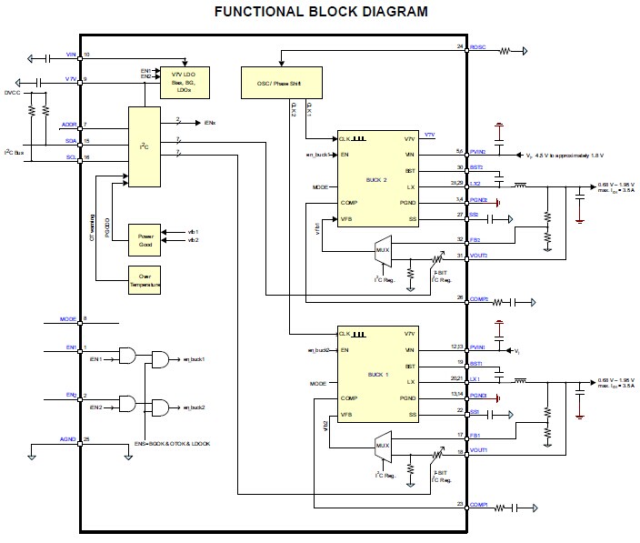

我们来看下该芯片的原理框图,是具有7Bit编辑寄存器,用于VID调节功能。

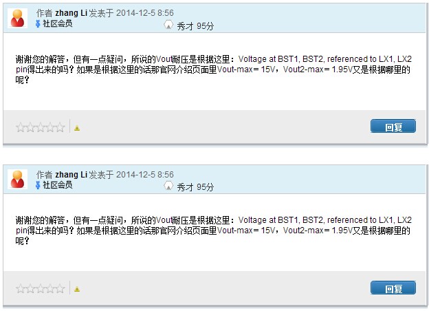

如果要用这个芯片,我想应该也会碰到这些“原文作者珠疑问”:

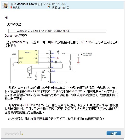

TI的工程师做了比较详细的回答,我们对此感到很幸慰:

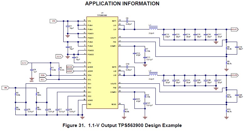

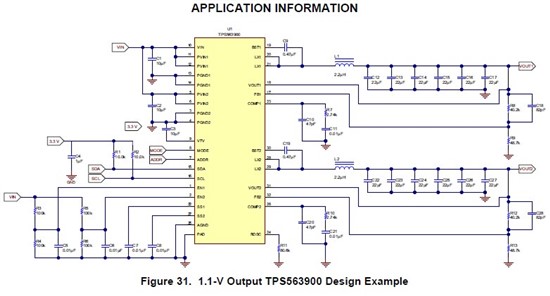

在这里补充一下,这个芯片的例程原理图,TI有给出,在Datssheet的第22页:
