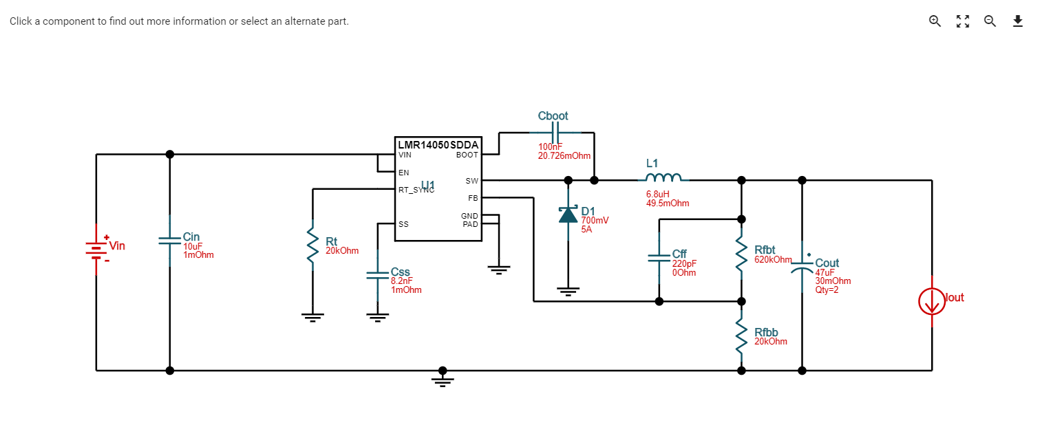

你好,请问:
1.如图降压芯片TPS65262的两个输入电压有什么区别?
2.我的供电电压只有4.35V,能用TPS65262或TPS65251来降压么?
3.如果上面的都不行,你能推荐一款降压芯片么?输出最好有三路,1.5v,1.8v,3.3v
Hi
LDO 效率相对较低,如果你的输出要求比较高是可以用的,否则就用TPS65251这样的三路同步降压芯片比较好,效率比较高,达90%左右。
用LDO, 效率是Vo/Vin, 在较大输出电流的时候,功耗是(Vin-Vo)*Io, 如果压差也比较大,芯片的功耗就非常大,而且还是2路LDO,除非你的输入和输出压差比较小的时候可以考虑用,并且电流不是很大。
Hi
TPS65262和TPS65251也是有差别的,前者是五路(包括2路LDO),后者是三路,要结合你的应用来选择.
对于前者你可以先大致算一下功耗, 然后依据热阻,来确认是否合适? 或者是采用TPS65251,然后再外挂LDO.
