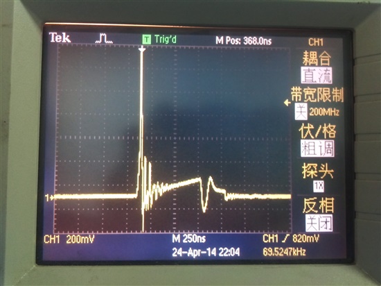

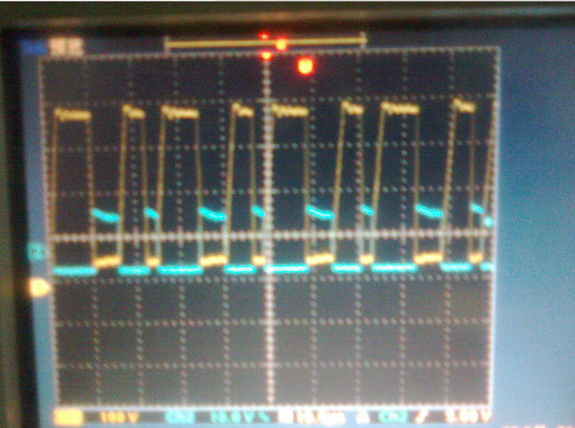

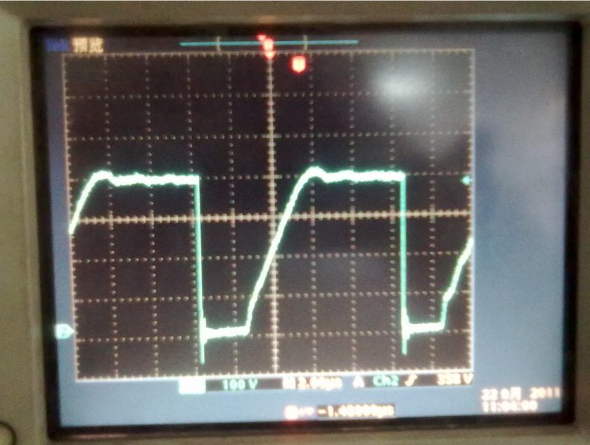

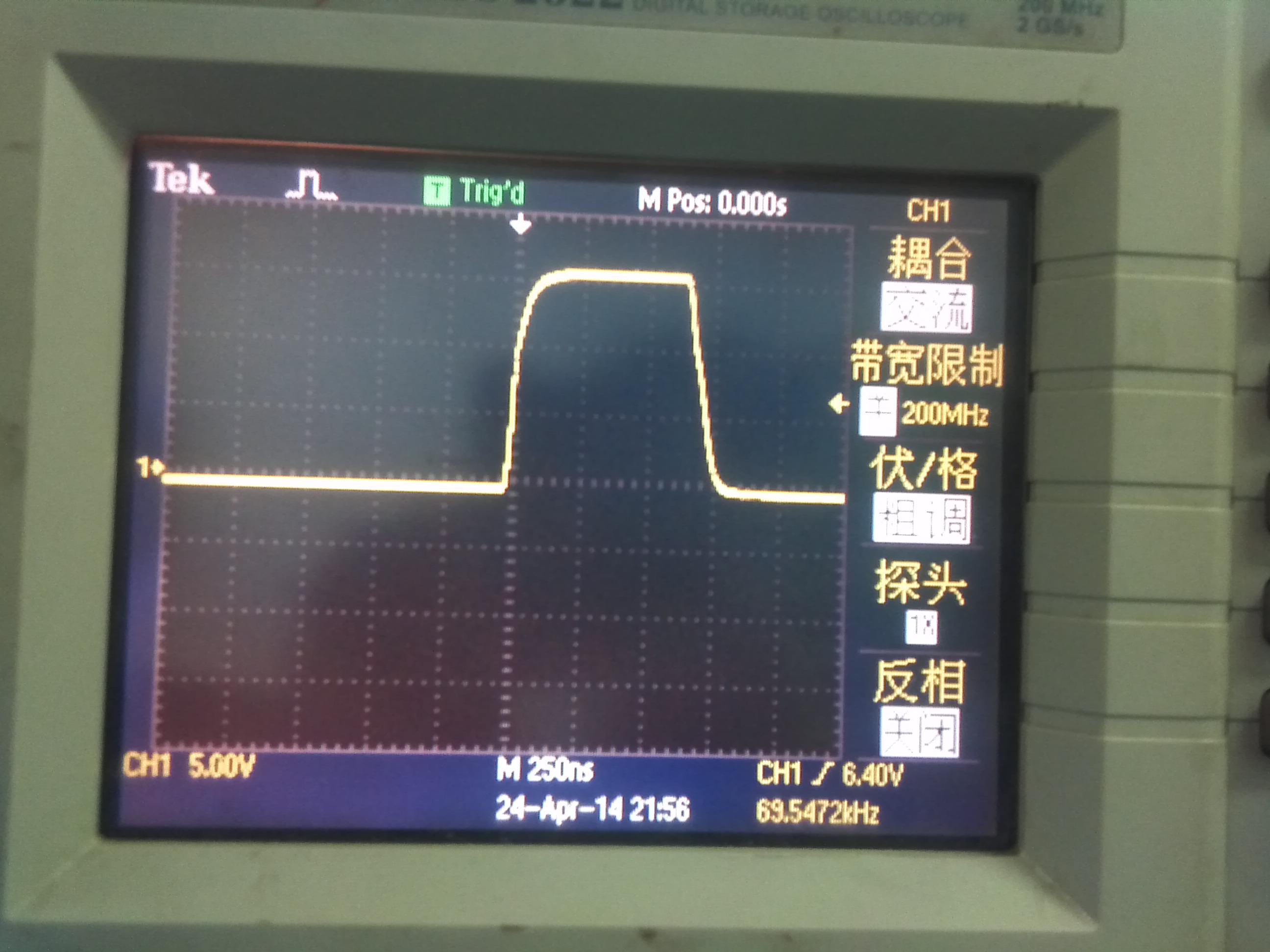

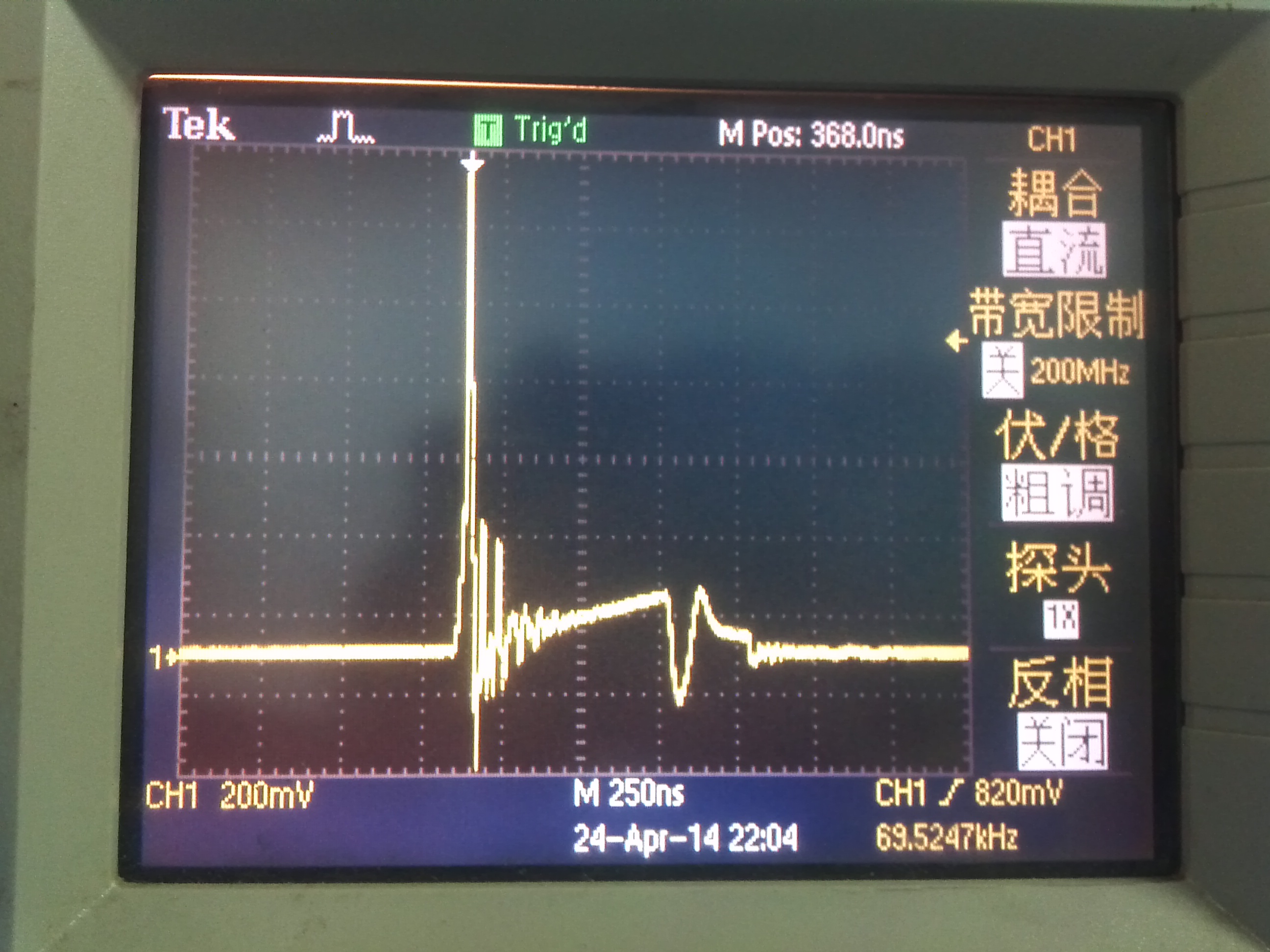

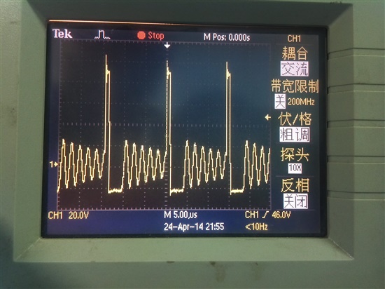

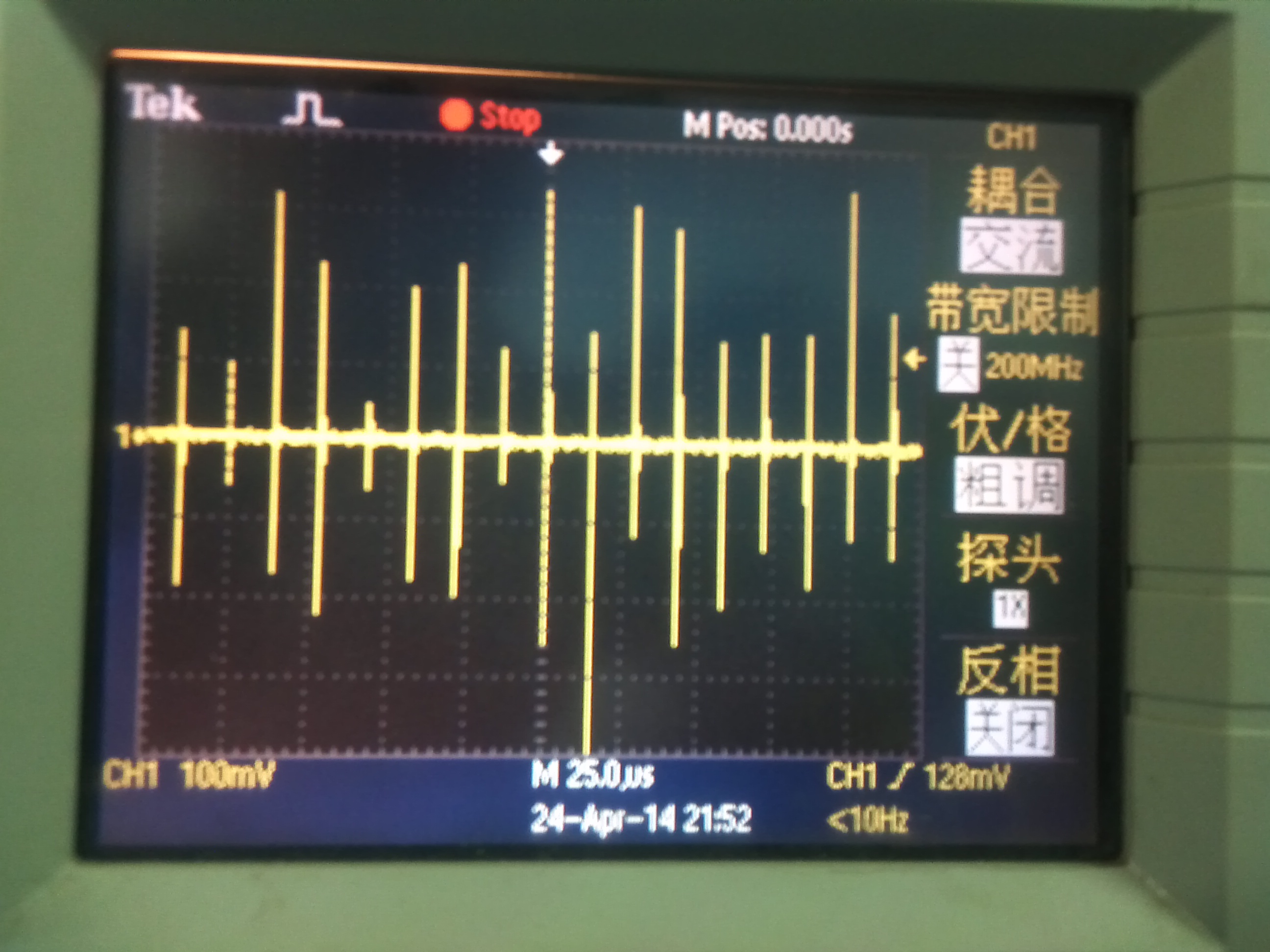

作者的疑问为:小弟调了一个反激电源,芯片用的3845,工作在连续模式,输入180V左右,输出一路100V,5W,一路12V,2W,问题是,一旦把变压器100V的部分接入电路就会造成控制占空比不均匀,大小差很多,试了很多种方案,开关管甚至我都换了下碳化硅二极管,还没改善。请教大侠们,很急,很上火。谢。附图如下,黄色为DS波形,蓝色为控制波形。

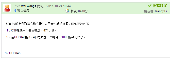

解答问题的TI FAE 为: Jerry Chen

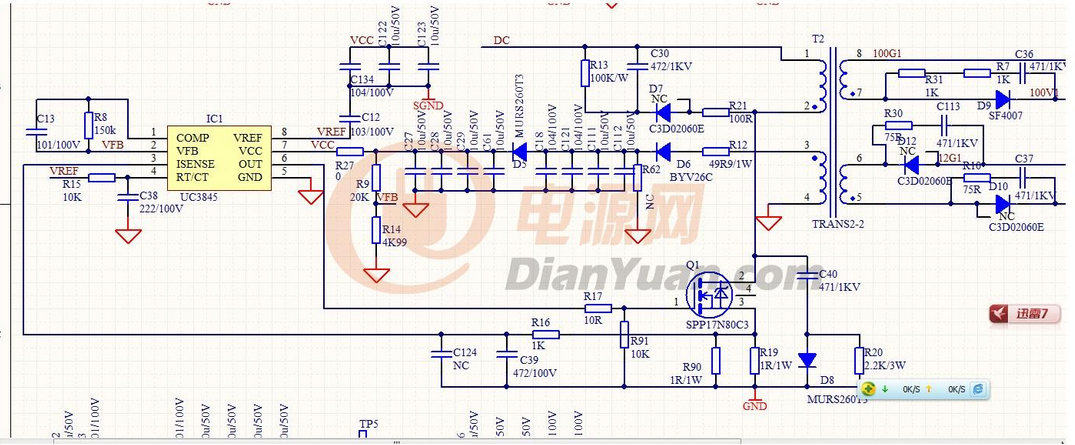

在这个帖子中原作者的电路原理图如下:
测试波形为:
从作者的原理图中和波形测试图中得知,波形不良,我以前做电源也出现过这种问题,不过这个问题都是我的参数选择不良导致,其解决方法和下面网友所说无异
