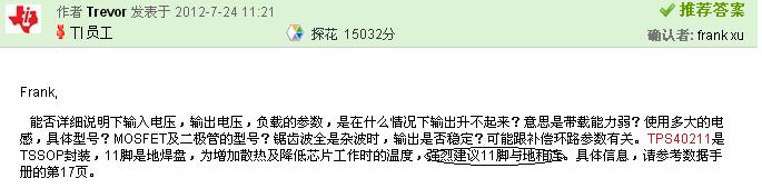

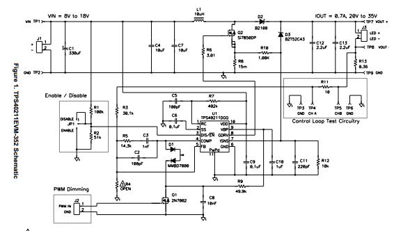

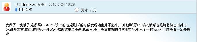

楼主frank xu 想使用TPS40211设计一款电源,但是对其功能以及如何使用不太明白,在设计中参照TI提供的评估板依然出现了问题,故发帖求助:我做了一块板子,是参照EVM-352设计的,但是测试的时候发现输出升不起来,一升就断,看RC端的波形也是随着输出时好时坏,没升之前,锯齿波很好,一升起来,锯齿波里全是杂波,请问,是不是我布板的时候没布好,引入了干扰?还有11脚是否一定要接地?

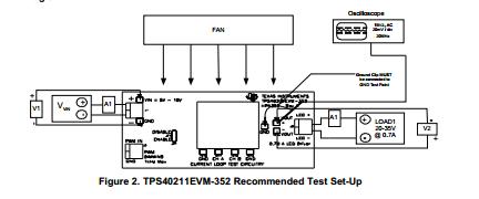

TI FAE: Jerry Chen 解答了楼主的问题,详细的询问了楼主的测试问题:你所说的输出升不起来是指电压和电流?具体想要设计的输入输出电压和电流是多少?我们如果想解决问题的话,也必须详细的提供测试条件,不然的话,TI的技术人员也不好帮助你。
TI FAE: Trevor 详细的解答了楼主的问题: 能否详细说明下输入电压,输出电压,负载的参数,是在什么情况下输出升不起来?意思是带载能力弱?使用多大的电感,具体型号?MOSFET及二极管的型号?锯齿波全是杂波时,输出是否稳定?可能跟补偿环路参数有关。TPS40211是TSSOP封装,11脚是地焊盘,为增加散热及降低芯片工作时的温度,强烈建议11脚与地相连。具体信息,请参考数据手册的第17页。

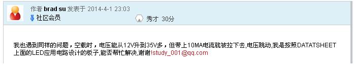

在楼主的设计中,有许多网友也遇到了相同的问题,我们也一起去了解一下brad su 设计问题:我也遇到同样的问题,空载时,电压能从12V升到35V多,但带上10MA电流就被拉下去,电压跳动,我是按照DATATSHEET上面的LED应用电路设计的板子,能否帮忙解决?

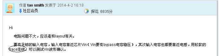

对于这些问题,其实主要都是PCB方面的布局问题,正如网友tao smith 所解析的:电路问题不大,应该是和layout有关。要有足够的输入电容,输入电容靠近芯片Vin(Vin要有bypass电容稳压),其次输入电容也都要靠近电感,用较款的trace走线。可以测试Vin波形确认。
网友建议的解决问题的测试方法如下所示:1. 启动,测试Vin电压(是否稳定的12V)? 2. 测试VP电压是否是稳定的8V左右。3 .先将D3, R15去掉,然后测试看输出电流是多大?

下面我们再看看TPS40211 的典型的应用电路图,如下所示:

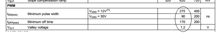

从上面的TPS40211的典型的应用应用电路图中,我们可以了解到TPS40211的模式,以及在电路设计中的需要设计的极大部分。下面我们就一一的去了解这些参数,首先就是TPS40211的PWM导通时间问题了,如下图所示:
从上图中我们可以看到,TPS40211的最小off时间为170ns,这个直接决定了TPS40211在不同的频率条件下的占空比的问题。在设计中一定要注意,如果占空比被限制住了,输出电压就无法升高了,更加带不了负载乐乐。

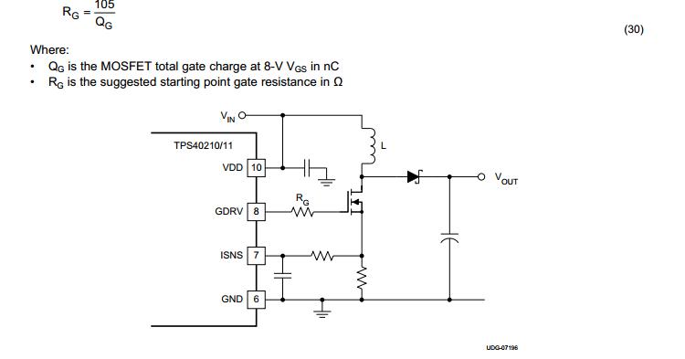

下面我们再来了解一下TPS40211的驱动能力的问题,如下图所示:
关于驱动电路的计算如下所示:
从上图我们可以看到TPS40211的驱动能力,SOURCE,和SINK的电流的大小都稍微400mA,这个直接决定了我们的MOSFET的选择,如果MOSFET的结电容太大的话,就无法快速开关,损耗也非常大,在设计的时候也需注意。

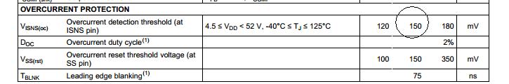

下面我们来看看TPS40211的过流保护的问题,相关参数的设计如下:
TPS40211自身还带有75ns的前沿消隐电路,可以说是比较全面的保护了。

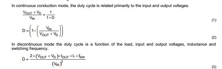

下面我们再关注下TPS40211的其他参数的计算与设计: 最关键的占空比的设计,如下图所示:

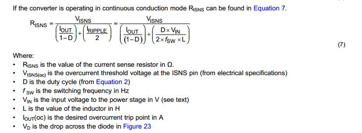

再就是最为关键的电流检测线路了,如下图所示:

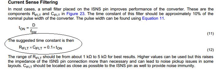

此外还需要关注电流采样的滤波部分,一方面不能滤波太多,导致采样延时过大,另外一方面也要滤除噪声的干扰,可以参考下面的计算公式:
如果占空比超过一定的范围,我们就必须考虑斜率补偿了,不然的话,电源会出现工作不稳定的情况,电流采样电阻的最大值计算办法如下:
