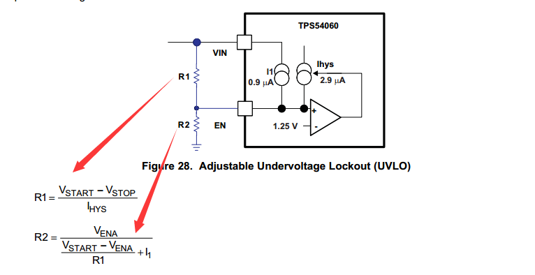

作者的疑问为:TI是否有输入20到60V 输出是5V /500MA的电路或IC吗?推荐一下
帖子的链接为:http://www.deyisupport.com/question_answer/analog/power_management/f/24/t/476.aspx
解答问题的TI FAE为: Liang Sun
在这个帖子中,一开始我也想到的方法是用线性电源来解决,可是又看了看输入输出的压差那么大,对于线性电源的温升又是一个很大的考验,关于使用开关电源,在此TI FAE推荐的电源管理芯片是:TPS54060

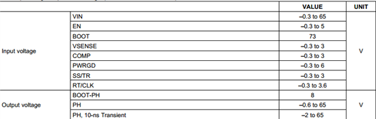

TPS54060器件是60V,0.5A降压稳压器具有集成高侧MOSFET。电流模式控制提供了简单的外部补偿和灵活的组件选择。低纹波脉冲跳跃模式降低到116μA的无负载稳压输出电源电流。使用使能引脚,关断电源电流降至1.3μA,当使能引脚为低电平。欠压锁定在内部设定为2.5V,但可使用的使能引脚增加。输出电压启动斜坡是由也可用于测序/跟踪配置的慢启动引脚控制。漏极开路电源良好信号指示输出电压为93%〜107%的额定电压
特性:
3.5V至60V输入电压范围
200mΩ的高边MOSFET
高效率在轻负载时具有脉冲
跳绳生态模式
116μA工作静态电流
1.3μA关断电流
100kHz至2.5MHz的开关频率
同步至外部时钟
可调慢启动/排序
UV和OV电源良好输出
可调UVLO电压和迟滞
0.8-V内部参考电压

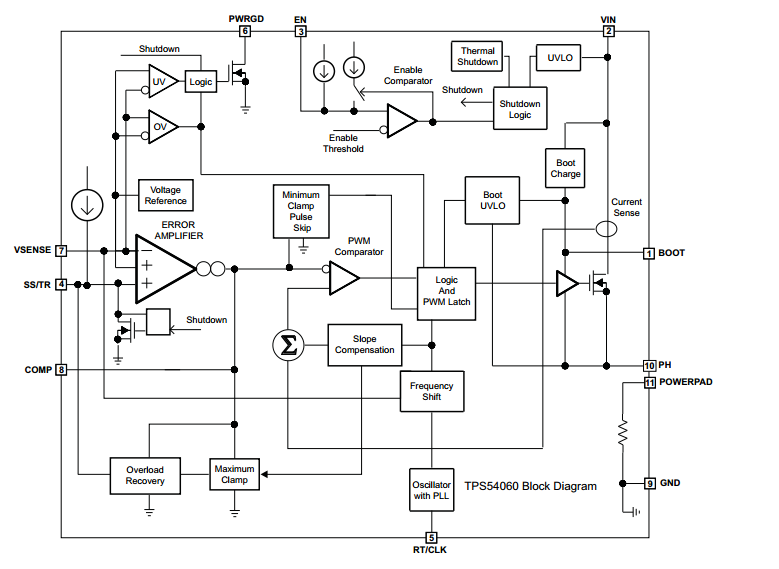

其内部结构简化图为:

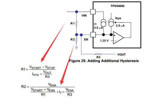

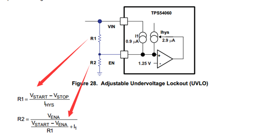

当VIN引脚电压低于2.5 V.如果应用程序需要更高的TPS54060被禁用欠压锁定(UVLO),使用EN引脚如下图所示通过调节输入电压UVLO两个外部电阻器。虽这不是必要使用UVLO调整寄存器,操作它是高度建议提供一致的电行为。 EN引脚具有一个内部上拉电流源,I1,0.9μA,提供了TPS54060工作时,EN引脚悬空的默认状态。一旦EN引脚电压超过1.25V,迟滞,Ihys额外2.9μA,被添加。这额外的电流输入方便电压滞后。使用等式2来设置外部滞后输入电压。用公式3设置输入电压启动。

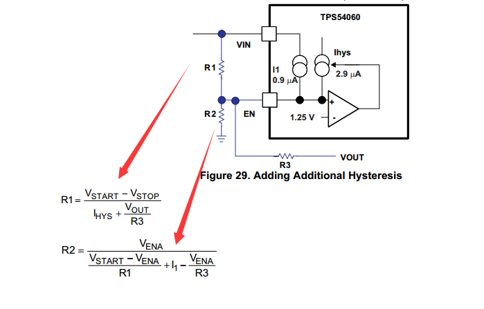

另一种技术来添加输入电压滞后如下图所示。该方法可以用于,如果电阻值是从以前的方法高和更宽电压滞后是必要的。电阻R3来源额外的滞后电流流入EN引脚。

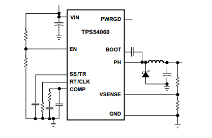

简化原理图如下:
从中可以看出此款芯片可以满足设计要求
