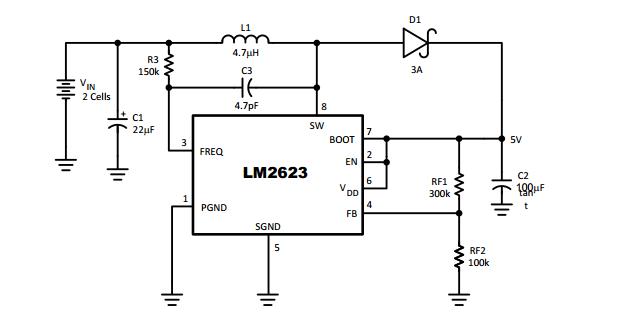

我用lm2623设计了一个1.2V升压至3.3V的电路,采用的是lm2623文档里的电路,可是发现启动电压要1.5V才行,但文档里明明写着最大启动电压1.1V。我试着换了频率调节电阻和那个4.7pf的电容,发现当电阻从原来的150k增大到300k时启动电压降至1.4V,但还是不能满足我1.2V的要求。我以前也用lm2623设计过电路,那时用150k的电阻和4.7pf就能正常工作,不知道是怎么回事?可以排除焊接和元件本身的问题,因为焊了三块除了一样的问题,而用的外围部件都是上次用过的,上次没有问题。

  • 都是从TI申请的,一个批次的,芯片应该没问题。而且我现在判断其实上一次做的也存在这个问题,只是当时负载很轻,单片机还能工作,所以我没发现这个问题。我现在发现情况是这样的:我输入电压固定1.3V,当负载较轻时(0.05A左右)电压能升压到我要的3.3V,但随着负载加重(从0.05A增加到0.1A),输出电压随负载加重而变小,当输出电压低到一定程度以后就不动了(大概1V)。这时如果我把输入电压从1.3V升到1.5V,则输出电压又可以从1V回升到3.1V左右,并且输出电流足以维持重负载的情况(能达到0.2A左右)。因为后者的情况出现,所以我以为是启动电压的问题,但从前面的现象看来,更像是电路带负载能力不够,导致电流升高时电压下降。我判断是电感量不足的原因,不知道对不对。
  • 而且当我减小那个电阻,使pwm频率升高时,并且增加电容C3容值使占空比增加时,发现情况有好转。比如原来负载0.08A时电压下降到2.4V,改了以后电压为2.6V。

  • 您好,可能在启动的时候电池电压掉到了1.1V以下,因为电池有内阻,启动时电流较大,导致电池电压掉下去。
    你可以用示波器观察下输入电压交流耦合的波形。
  • 你好,你有没有想过一个问题,你是boost电路,该电路天生有bypass功能,你输出电压如果是1V,说明你的变换器已经不工作了,这时候你可以看一下你的PH脚电压波形先,谢谢。

    我用示波器看过电池电压波形和输出波形,输入电压没问题。输出在负载较轻时是比较稳定的,在负载重了以后电压开始下降,并且出现较多毛刺。

    不好意思,我不是专门做电源的所以这方面的知识不多。我觉得的确应该是您说的,我的电池电压1.2~1.3V,如果boost电路没工作的话输入电压被bypass后经过一个0.3V压降的肖特基二极管就差不多为1V了。那么为什么这个时候不工作呢?启动电压明明大于1.1V的,而且当输入电压大于1.5V以后boost电路却能开始工作了,正常抬升到3.2V的样子,这是为什么呢?还有请问PH脚指的是哪个引脚?

    输入和输出电压我用示波器看过,输入时没问题的。输出在轻载时很正常,但我用来点亮三个10ma电流的led时就发现电压随led的驱动方波脉冲出现同样频率的波动,所以我判断是带负载能力不够,我的电容用到了100uf,肖特基二极管也没问题,所以判断应该是电感容量不足,不知道是不是这样。
  • 您好,启动不了可能是启动的时候输入电压掉了,可以截取一个启动不了的开关节点波形么?就是使用输入电压比1.1V稍微高一点的电压,这个电压用精确点的万用表量。
    带负载能力不够,有可能是电感饱和电流不够,也有可能是开关限流,更有可能是PCB布线的问题。
    请问你在输入1.5V以上正常启动的时候,输出负载能力如何?

    你好,不好意思,这里说的不对,我这里的PH指的是SW脚,在其他一些芯片是PH脚,首先,根据SW脚情况可以确定芯片是否没有工作,如果没有工作,会什么原因导致芯片不工作,比如过温保护,这个应该不是,比如没有使能,这个应该也不是,比如输入电压没有到start-up电压,你可以校验一下,比如是电感饱和问题,高压时应该也会有问题。你可以检查下芯片处输入电压大小先,谢谢。
  • 所以,根据分析来看,如果芯片不工作,最有可能的是输入电压不足,但是25°时最大启动电压应该有1.1V,你再测一下看看,谢谢。
