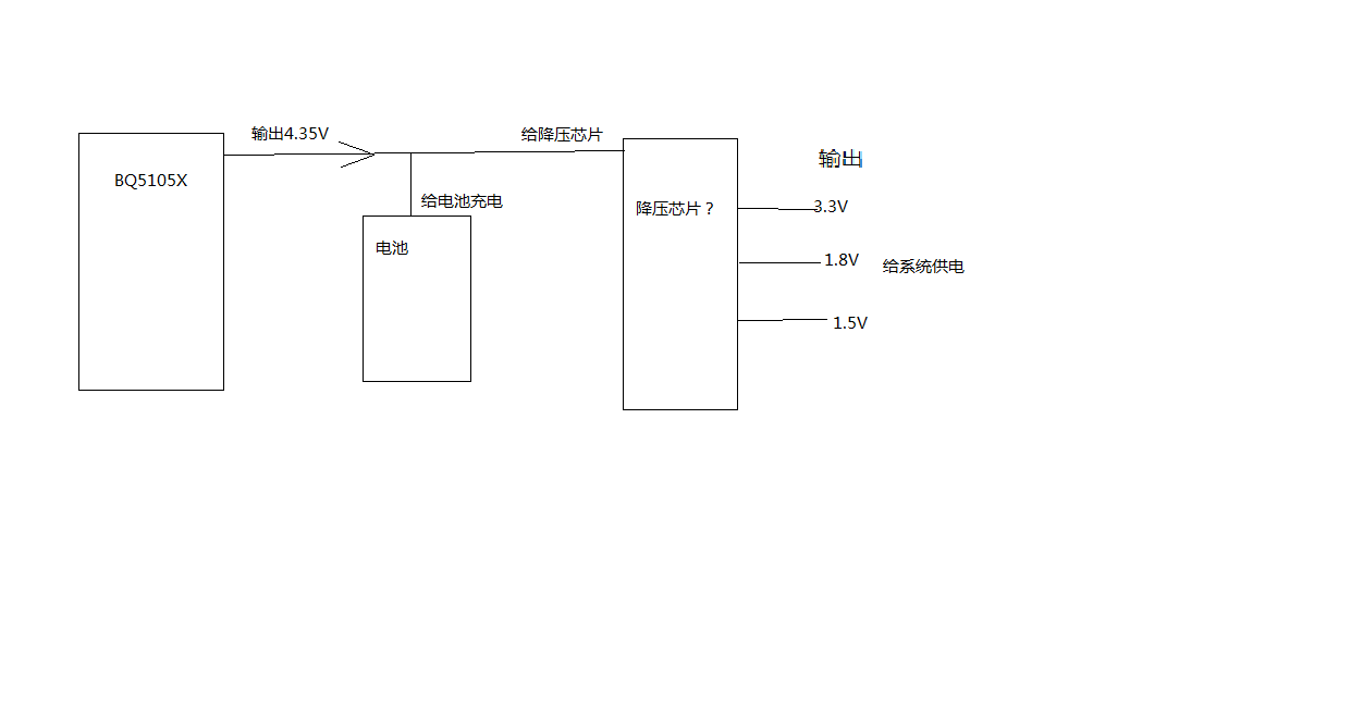

如图,我的系统打算用无线充电的方式,无线接收芯片BQ5105X的输出电压时4.35V, 它给电池充电,充电时也可通过降压芯片给系统供电,不充电时,电池通过降压芯片给系统供电,系统需要有三路输入分别是3.3v、1.8v、1.2v,我现在想在TI选一款芯片,请问你能给我一些建议吗?
你好,如果你需要分立方案可以参考XP的建议,用LDO可以去Ti 官网自行查找很方便,请注意散热,用开关电源,可以使用webench 帮你完成设计,谢谢。
