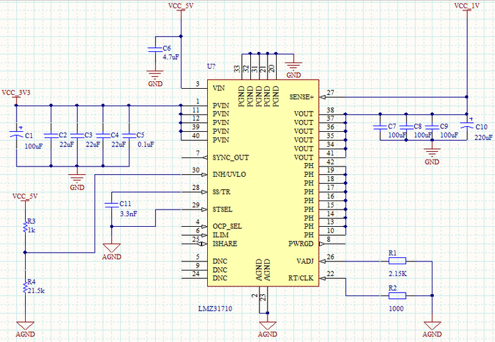

求教一个简单问题,我准备在项目中用这个芯片做一个电源管理(12V转 1V ),但是目前有几个管脚不知道怎么连接,分别是Pin8 ,pin10, p28 p30.
PS:从TI 提供的slvu895a.pdf 上的原理图中,看到这些脚都是引到外面一个小分叉上,不知道是什么含义?

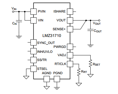

芯片的简化应用电路如下:

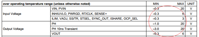

极限参数如下:

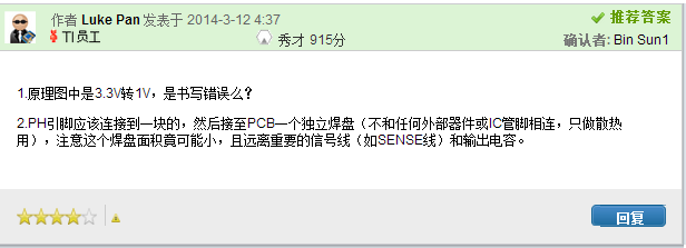

关于作者疑问TI FAE 给出的解答为:
Pin8是PGOOD信号,不用时可以悬空。
Pin10是PH引脚,主功率输出引脚,需要和pin13~19并联使用
Pin28是缓启动引脚,需要外接电容
Pin30是用来设计欠压保护点的。

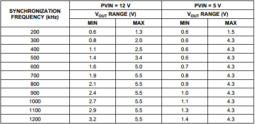

同步频率与输出电压

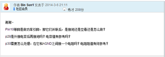

关于作者的疑问,TI FAE的详细解答如下:

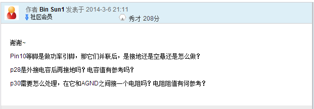

Pin10等脚是做功率引脚,那它们并联后,是接地还是空悬还是怎么做?
》》》》接输出电感。
p28是外接电容后再接地吗?电容值有参考吗?
》》》》电容是接地的。容值根据您的缓启动时间来决定
p30需要怎么处理,在它和AGND之间接一个电阻吗?电阻阻值有何参考?
》》》》是设计欠压保护点的。参考数据手册来设计
可以利用该引脚做on/off控制。
将该信号拉低,芯片欠压,系统保护;引脚拉高(超过欠压点),芯片运行,系统正常运行。
Hysteresis 电压 是指回滞电压,体现在电路上就欠压保护的开启点和关闭点是不一样的,留了一个小的回滞。

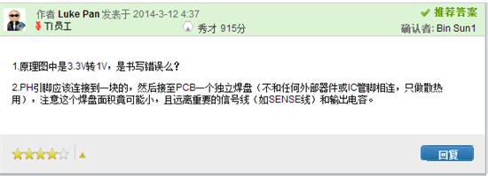

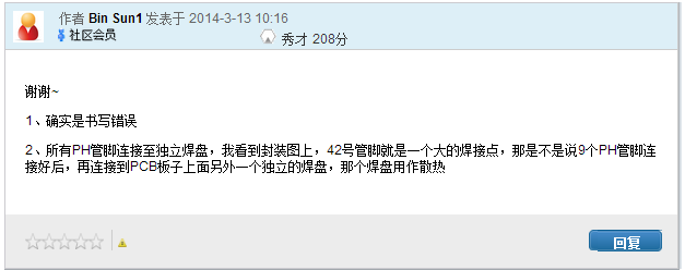

作者重新更改的设计如下:
由上述可知,TI FAE的经验非常丰富
